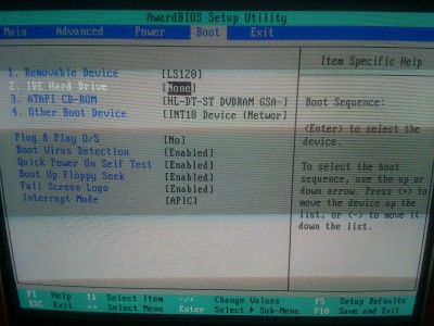

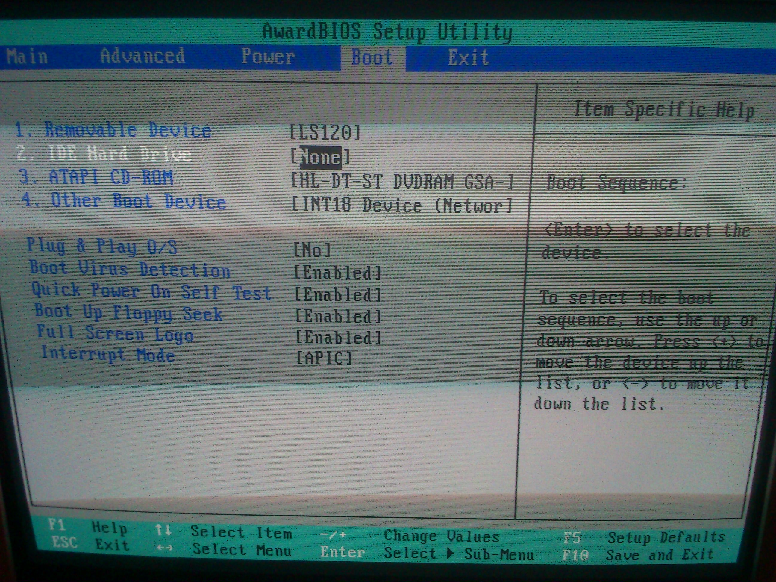

Mužu dát v části BOOT na první místo CD romku, ale u HDD mi to píše None / disabled (viz příloha)... jak ho tam mám navolit prosím? :oh:

Máš disk správně připojen? Nejdříve musí BIOS nalézt disk. Podívej se do dalších nastavení BIOSu - Main.

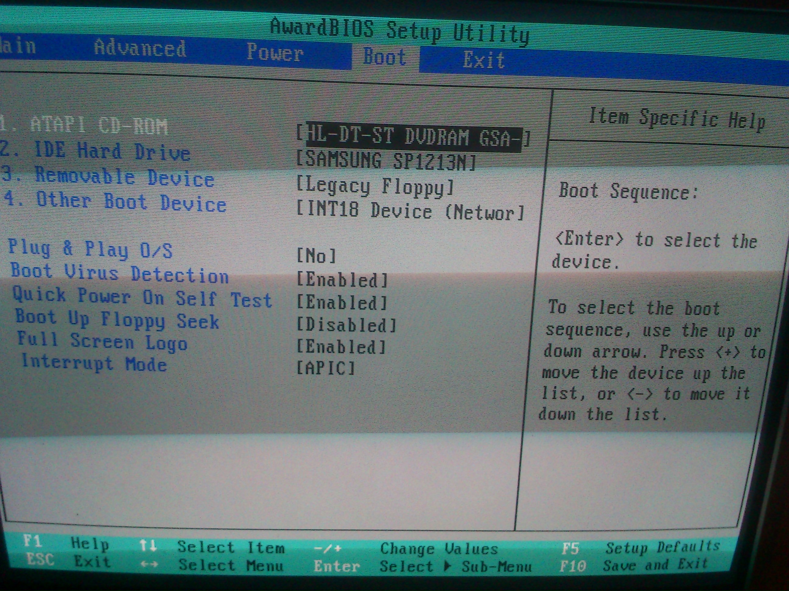

Tak Boot jsem nastavil (viz příloha)
U Boot up floppy seek jsem dal disabled, aby to nehlásilo tu chybu (počítač disketovou mechaniku ani nemá)
Pořád to dělá tu samou věc - počítač se po zapnutí připojí k Instalačnímu CD, naběhne instalační program, smažu všechny oddíly, uvelám jeden nový, vyberu ho aby se do něj nainstalovaly windowsy, proběhne formátování, pak se začnou kopírovat soubory a po úspěšném 100% přenosu následuje restart, ale po restartu nepokračuje normálně instalace dál, ale zase naběhne "Vítá Vás instalační program XP professional" a chce to zase udělat znova... už sem to celý smazal zformátoval a nainstalovat snad 5x a začínám si rvát vlasy :evil:

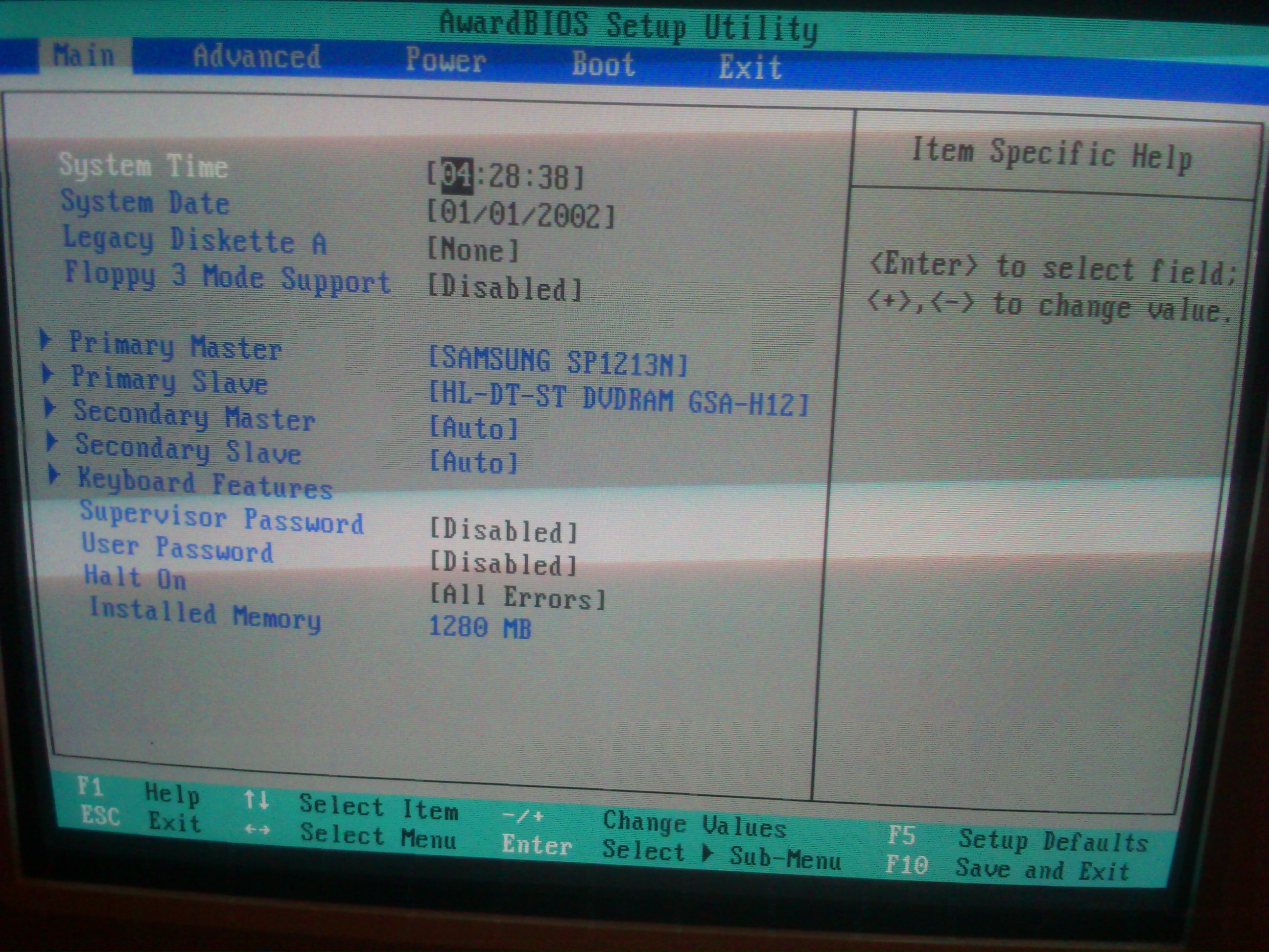

--- Doplnění předchozího příspěvku (15 Pro 2013 23:49) ---
Main je v biosu takle

Když se podívám do MAIN tak je všude nastaveno AUTO a až tak po pul minutě tam naskočí master HDD (samsung) a jako slave DVD
Když se podívám do BOOT, tak dokud nenaskočí master na listu MAIN, tak na listu BOOT je NONE.
