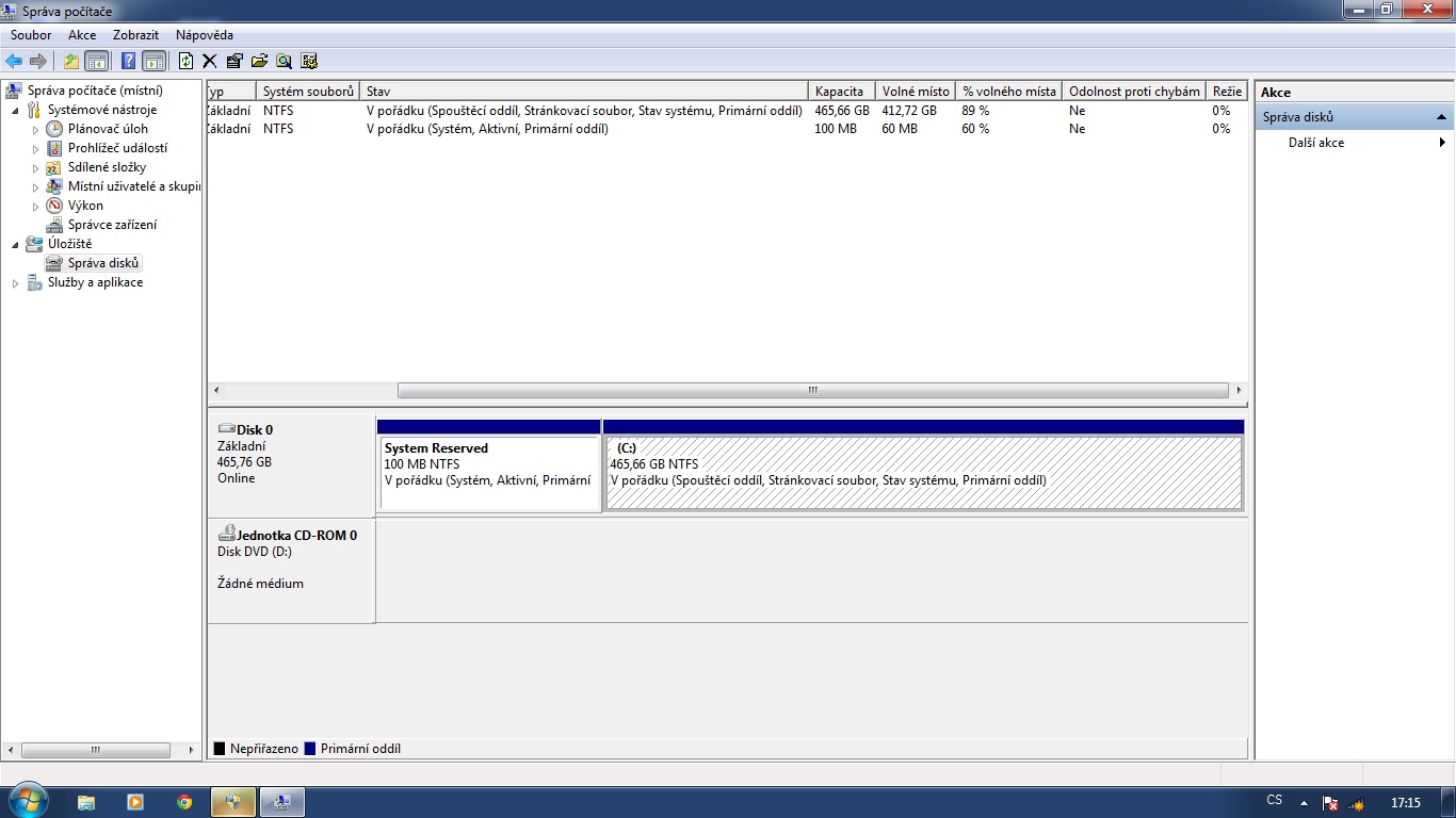

Udelej screenshot ze spravce disku, tam bude videt jestli tam ten oddil na obnovu je nebo neni.

Příspěvekod atp.martin » 16 úno 2014 17:17
Re: jak vrátit windows 8?? SPĚCHÁ
Příspěvekod guest » 16 úno 2014 17:18
Recovery tam nemáš, zrušili jste ho.
