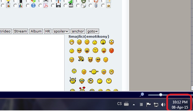

Děkuji všem dosavadním přispěvatelům za snahu a především ITCrowdovi, jehož rady považuji za nejlepší.
Dneska už nemám chuť se věcí zabývat, snad si zítra, popř. pozítří najdu chvíli, abych se do toho zase dala. V každém případě se ozvu, zda něco pomohlo, resp. jak celá akce dopadla.
Věci kolem krystalu jsou sice zajímavé, ale vzhledem k tomu, že čas v BIOSu je bezchybný, asi to můj problém neřeší.
Takže pa příště.
--- Doplnění předchozího příspěvku (08 Dub 2015 21:59) ---
Pic píše:Nevěřím tomu, že čas se v OS předbíhá. Věřím, že v BIOSu je OK.
Ještě teď není tolik kolik mně ukazuje systémový čas.

Přesně toto jsem čekal!
