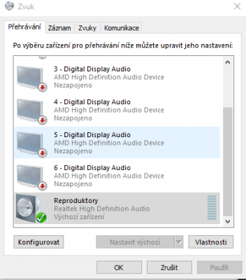

Reagují na připojení zařízení, HDMI (monitor) jsem zakázal a nastovovat se tam nedá nic.

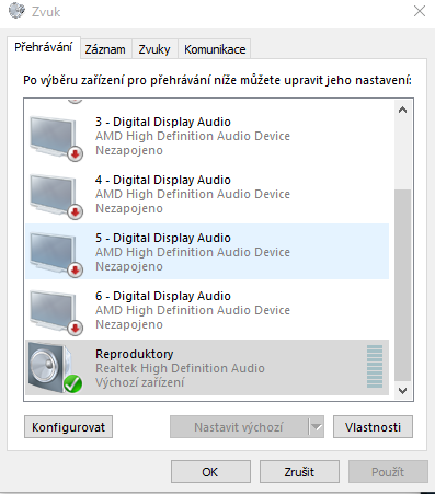

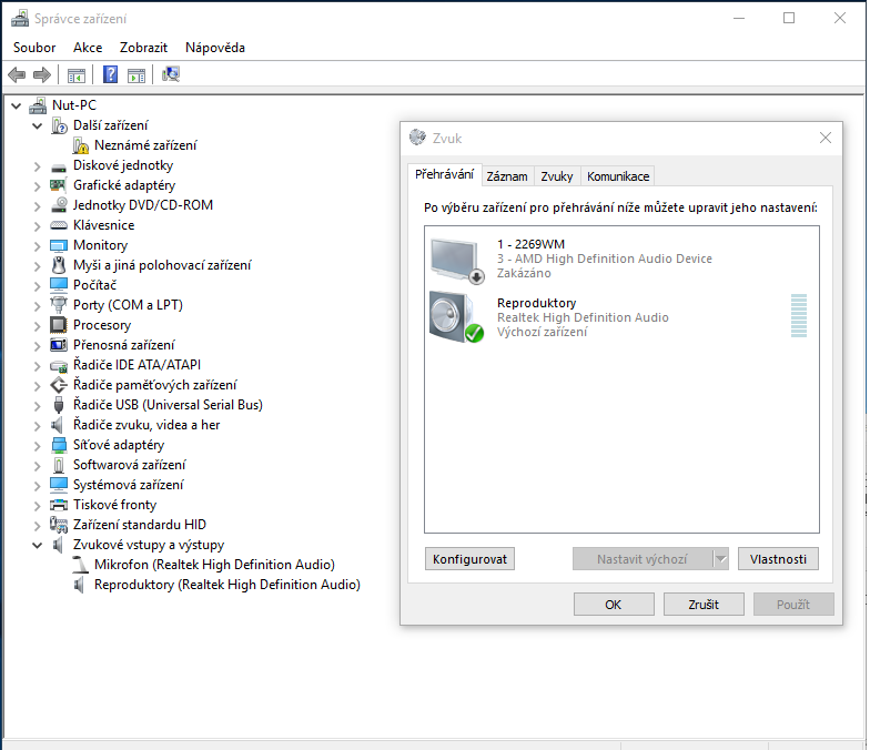

Jsem našel starej USB audio a jede to,ale rád bych to měl z desky... ,teď jsem resetnul windows a co koukám,tak ty drivery jsou celkem pošahané. Ukazuje pouze jeden a furt ten samej "Reproduktory" i když v Správce zvuku Realtek HD" zvolím sluchátka a zapojím do 3 konektoru jiné zařízení. Odpojil jsem přední PC panel a restartoval,driver furt nabízí přední panel a nikdy nepřidá více výstupních zařízení - furt jen to jedno na obrázku. Mikrofon to rozezná,ale taky to nic nedělá..
Konektory detekují zařízení,signál tam je,protože tam vždy u zapojení zaslechnu šum,ale ten driver to prostě neumí odeslat. Mám zase čistý W10,zaktualizované drivery.
