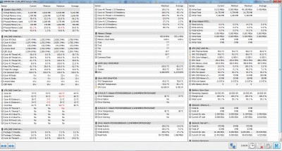

Je tohle ono?
Turion
Příspěvky: 2888
Registrován: 28 bře 2016 14:28
Re: Neustále zamrzá notebook
Příspěvek od Turion »
Jo to je ono a máš tam červeně označené hodnoty co nejsou v pořádku. Máš tam thermal throttling, takže rozdělej a vyčisti počítač, přepastuj kvalitní pastou chladiče a vymysli něco s RAM, jestli jde přidat modul nebo aspoň omezit aplikace co ji vytěžují.
- to neumim a zadal bych to nějaké firmě
Ale nerozumím tomuto
Co tím prosím myslíš?
děkuji
Příspěvky: 55085
Příspěvek od petr22 »
Ze mas jen 4GB RAM a ze to nestaci, protoze je vyuzito pres 90%.
