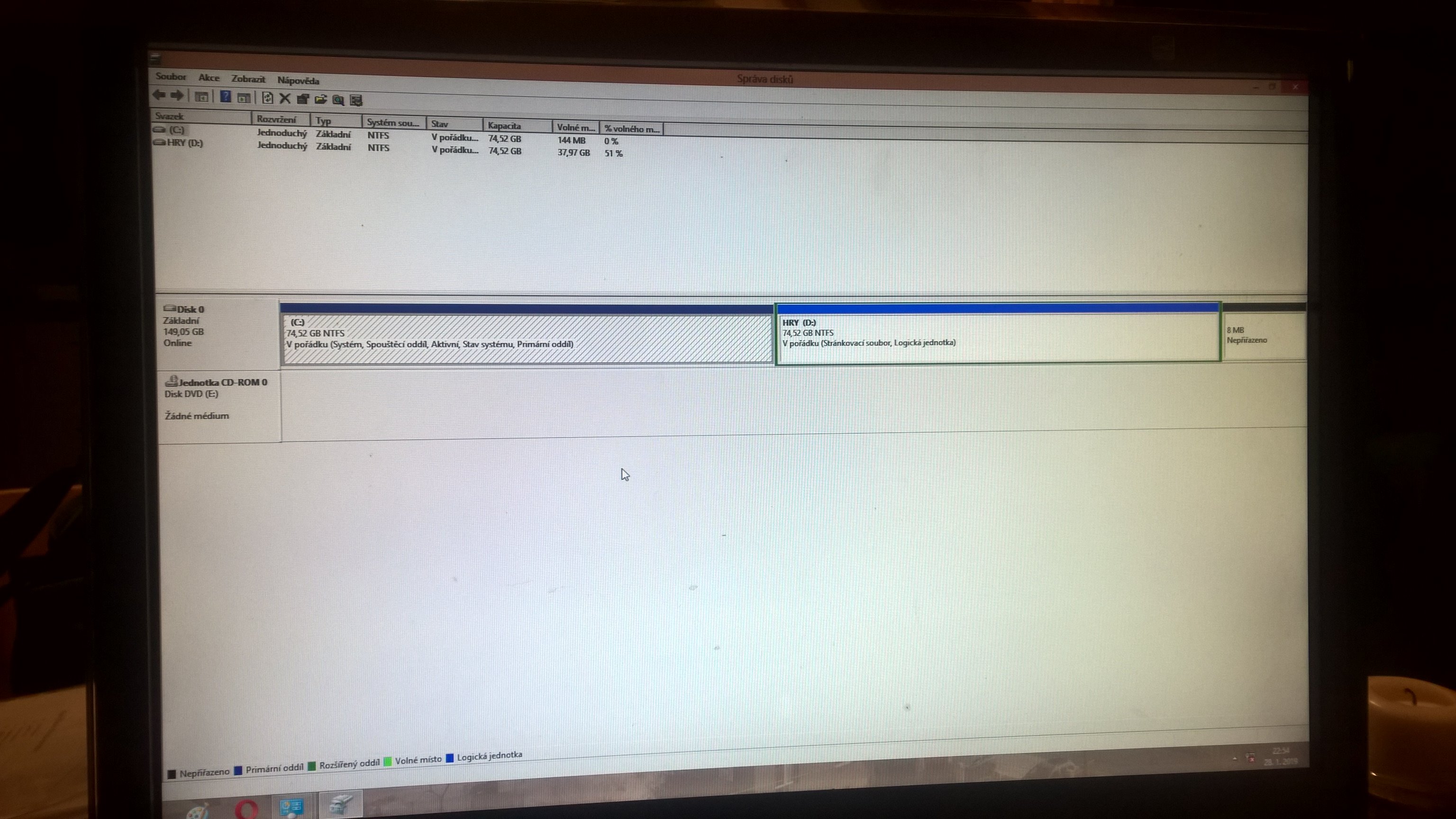

Re: WIN 8 mají 75GB
Příspěvekod joseee » 28 led 2019 22:58
Tady to je.
zeus
Příspěvky: 11129
Bydliště: Pankrac
Re: WIN 8 mají 75GB
Příspěvekod zeus » 29 led 2019 09:29
Skvostne rozdelene 50:50!
Na C: mas tedy opravdu jen Windows? Adresar Users mas kde?
Start - Spustit - cmd /k dir /a c:\ - OK a vloz to sem.

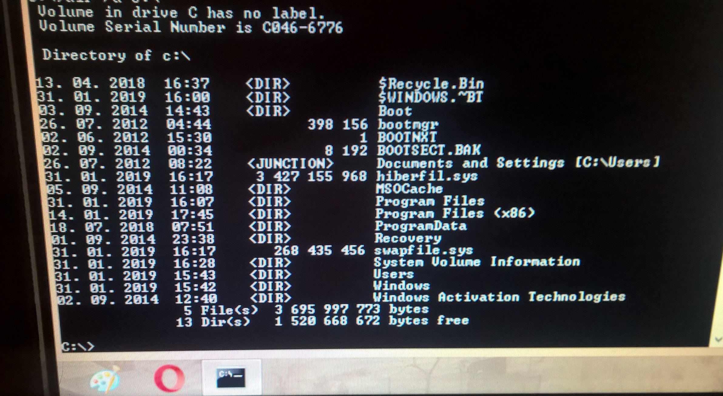

joseee
Příspěvky: 265
Registrován: listopad 10
Re: WIN 8 mají 75GB
Příspěvekod joseee » 31 led 2019 15:39
slozku user mam na Céčku, ale ma jenom 600mb v tom problem není.

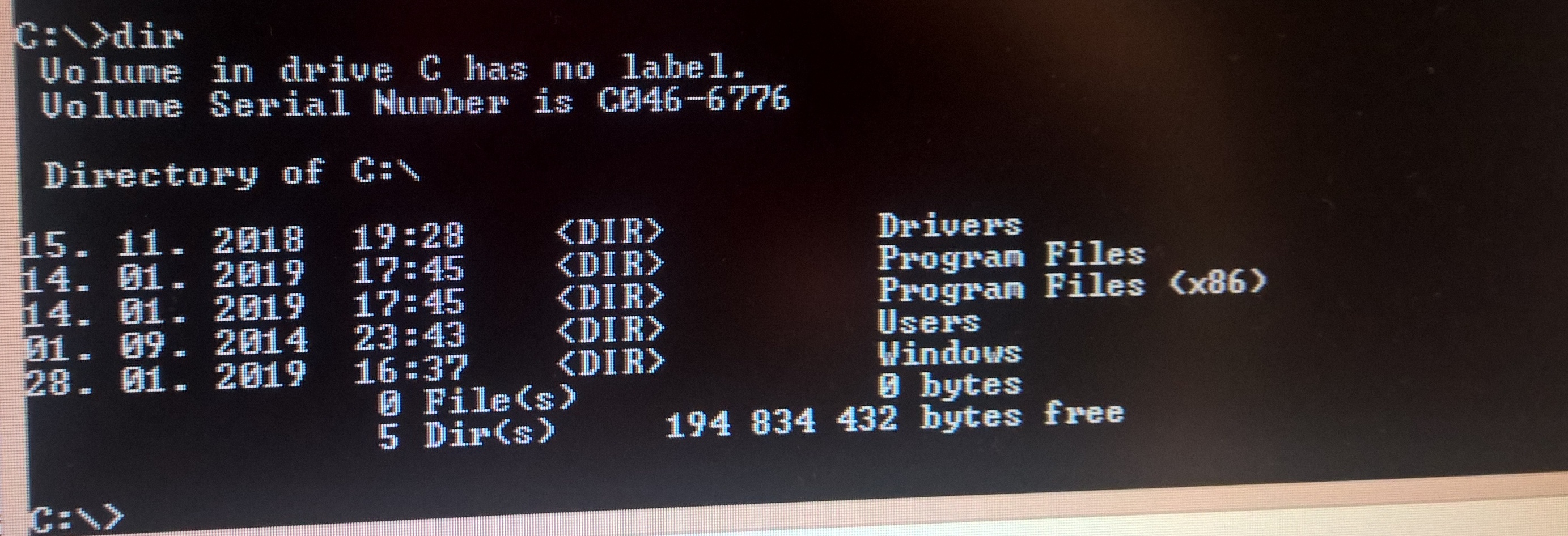

Tomu ostatnimu moc nerozumim a jedine co mi jde je dir. Fotka níže.
Dodatečně přidáno po 1 minutě 53 vteřinách:
druhy pokus.

zeus
Příspěvky: 11129
Bydliště: Pankrac
Re: WIN 8 mají 75GB
Příspěvekod zeus » 31 led 2019 16:14
dir /a ukaze vic - treba i hiberfile a pagefile, kterezto objemne soubory na C: vubec byt nemusi.

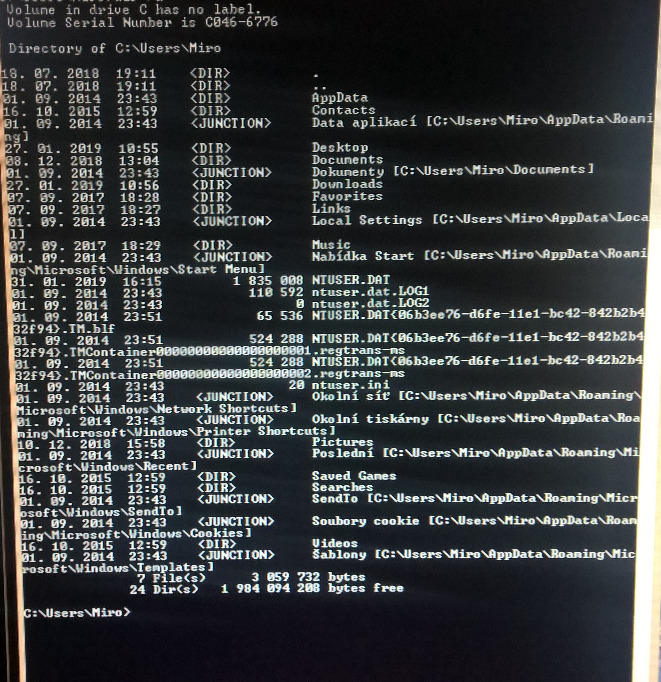

Tady je ten dalsí screen.

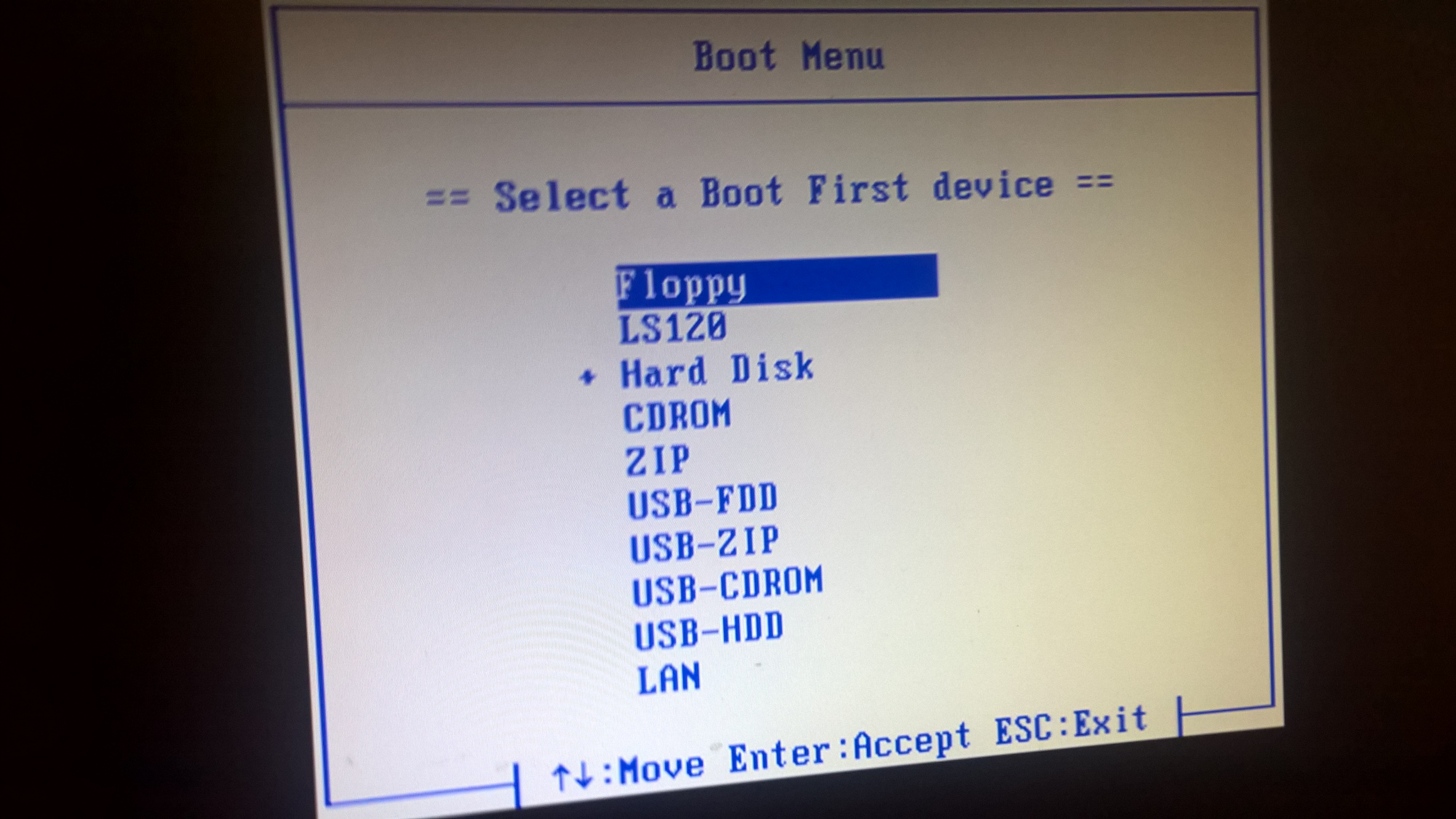

Mimochodem, chtěl jsem se uz na to vyprdnout a nainstalovat nové WIN. Udelal jsem si podle navodu USB instalaci. Kdyz ji pustim z Win tak nemam místo, jasné.
Ale kdyz to chci nabootovat tak to nejde, pritom First boot mam nastavene USB, ale stejne mi vzdycky najede system z HDD. Kde teda delam chybu? A když to rozjedu, bude tam možnost zformatovat disk C: jak to byvalo kdysi?
Dodatečně přidáno po 1 minutě 54 vteřinách:
druhy pokus
zeus
Příspěvky: 11129
Bydliště: Pankrac
Re: WIN 8 mají 75GB
Příspěvekod zeus » 31 led 2019 16:29
Screen uzivatelske slozky neni to, co jsem chtel. Vepis tedy 'dir /a c:\'
Kdyz to rozjedes, tak ano. Vyber spousteci zarizeni jednorazove rucne, nemen to v BIOSu.
joseee
Příspěvky: 265
Re: WIN 8 mají 75GB
Příspěvekod joseee » 31 led 2019 16:36
A kde se vybíra jednorázove spusteni? :-)
Dodatečně přidáno po 17 minutách 50 vteřinách:
Tak jsem to bootovani nasel, kdyz to startuje zmacknu F12 a vyskoci tahle tabulka.
No nicmene kdyz dam to prvni USB po chvili se rozjede normalne system z hdd.
kdyz dam to druhe tak to pise invalid. Kdyz dam to treti je tam nejaka moznost obnoveni tovarního nasteveni, tak jsem to dal a po chvili to chce instalacni medium, ikdyz tam flesh disk je, tak jsem ho vytahl a dal zpet. Pocitac to poznal protze napsal ze ho kontroluje, ale po chvili napsal, ze medium je spatne. Ctvrta moznost USB pak taky nenabootuje z fleshky instalaci. Tak co?

RIKI22
Příspěvky: 6804
Registrován: únor 16
Re: WIN 8 mají 75GB
Příspěvekod RIKI22 » 31 led 2019 18:55
Vypni si hibernáciu. a potom spusť ešte raz čistenie disku.Múžeš spraviť aj reštart.
