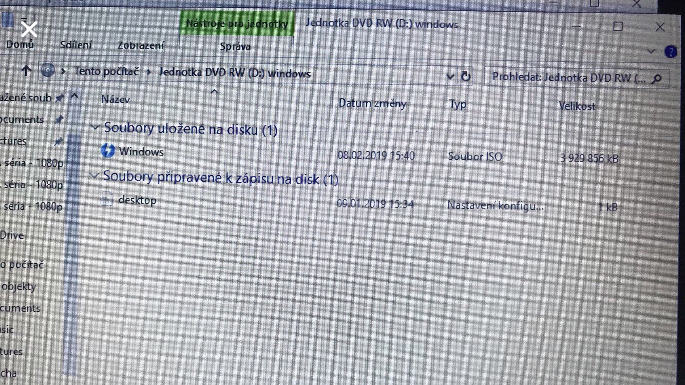

Pardon za kvalitu fotek.
AHCI
Příspěvky: 55085
Re: Potřebuji radu, jak bootovat z CD při instalaci win10
Příspěvek od petr22 »
Presne jak jsem si myslel - tys nevypalil obraz disku, ale ISO
soubor na datovem disku, proto to nefunguje.
Kdyz pres Rufus udelas z toho ISO souboru bootovaci flashku,
nemusis pouzit dalsi DVD.
Příspěvek od Uziv00 »
A když obětuješ další dvd, pak musíš v neru zvolit vypálit obraz disku, nebo uložený projekt. Tedy tak nějak se to dřív jmenovalo...

Problém je ten, že mám doma jen externí HDD, kterej je plnej a mazat ho nebudu. Flashku nemám. Proto sem volil DVD.
Zkusím znova vypálit DVD, toho mě líto není.

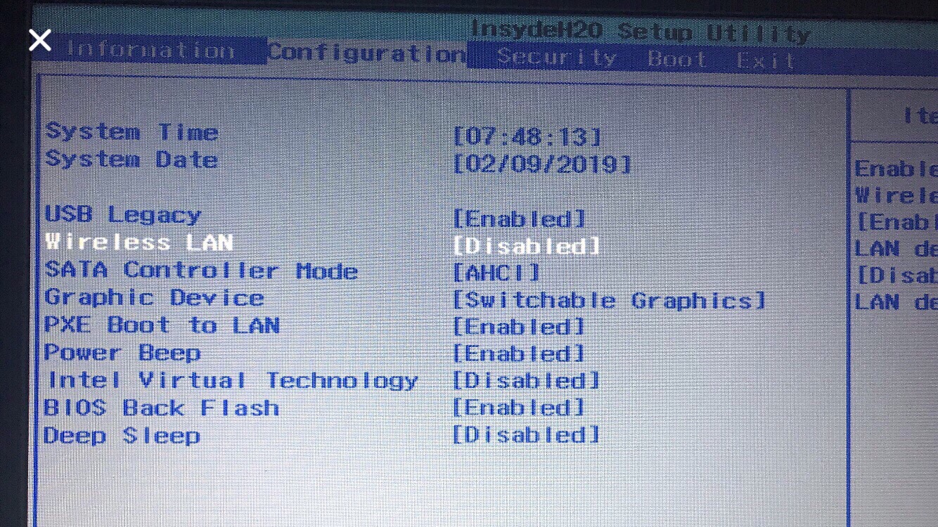

Po správně vypáleném DVD, mám zvolit co? Když se mě v biosu v záložce boot objevili ty EFI bla bla bla... místo boot device priority?

První obrázek z tohoto: viewtopic.php?f=46&t=205560#p1598072
petr už to psal. Hned v příspěvku pod tím.
Příspěvky: 55085
Vrat ty ostatni nahodne zmeny zpet jak byly.
Jako prvni musi byt DVD jako druhe SSD, nic jineho jsi menit nemel.

Ok, to bych měl. Network boot nevím jak deaktivovat, to tam můžu nechat na třetím místě? Musím počkat na vypálení DVD a zkusím znova. Když se vše podaří, tak po instalaci musím v biosu zase změnit boot device priority na ten SSD?

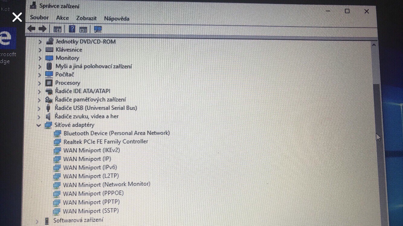

Win10 nainstalován. Proběhly všechny aktualizace. Jediný co ale nefunguje je Wifi.
Dodatečně přidáno po 8 hodinách 11 minutách 11 vteřinách:
Wifi vyřešeno...
