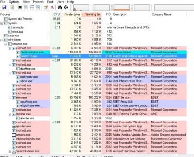

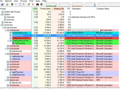

Nie som expert... ale všimol som si niečo:
tu
download/file.php?id=74708&t=1
a tu
download/file.php?id=74707&t=1
Search and Cortana.....
Nebude toto príčinou, že sa ti tam hrabe Cortana?
