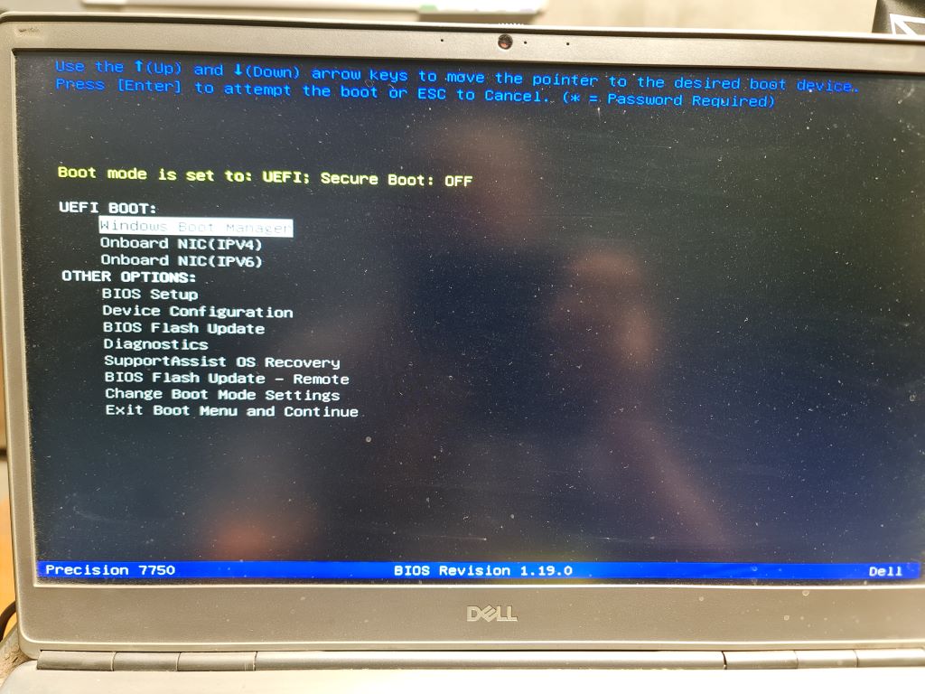

V BIOSe neviem nastaviť bootovanie z USB, už som išiel aj podľa návodou na youtube no neponúka mi tie možnosti.
Prikladám screen čo vidím v BIOSe v bootovacom menu.
► Zobrazit spoiler

Není třeba lézt do BIOSu. Při startu počítače stisknout klávesu F12, zobrazí se bootovací nabídka. Pokud je flashka správně vytvořena (UEFI), pak bude v nabídce a lze z ní nabootovat.

Išiel som podľa návodov skúšal som viaceré nástroje na vytvorenie bootovacieho USB no v tom menu stále nič nie je k dispozícii.
Neviem či som už naozaj taký sprostý alebo to len so mnou odmieta spolupracovať :D
Prikladám obrázok
► Zobrazit spoiler

Muze byt zakazane bootovani z USB zarizeni, pak nutno povolit.
Je tam v BIOSu nekde moznost testu RAM ? Pokud je netreba Memtest.

Test ram by byl v položce diagnostic.
