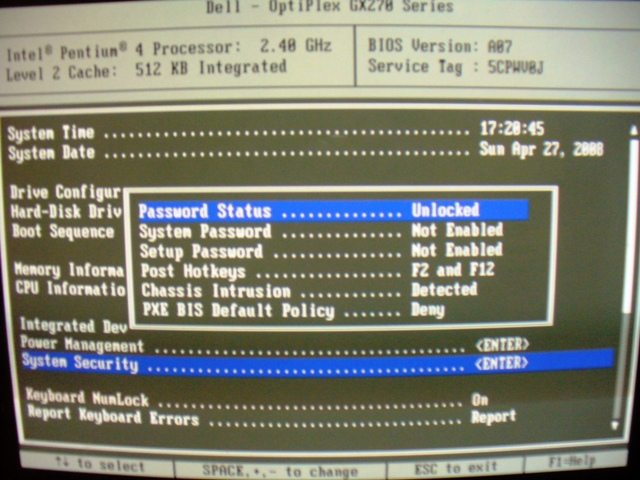

Vyfoť otevřený "System Security" třeba něco najdem.

EL diablo:teď nejsem u toho pc takže večer by tady ta fotka měla být

Tak jsem se k tomu dostal dřív než jsem si myslel tady je ta fotka:
Asi vyzkouším reset CMOS
System Security

me se tam nic nelíbí.

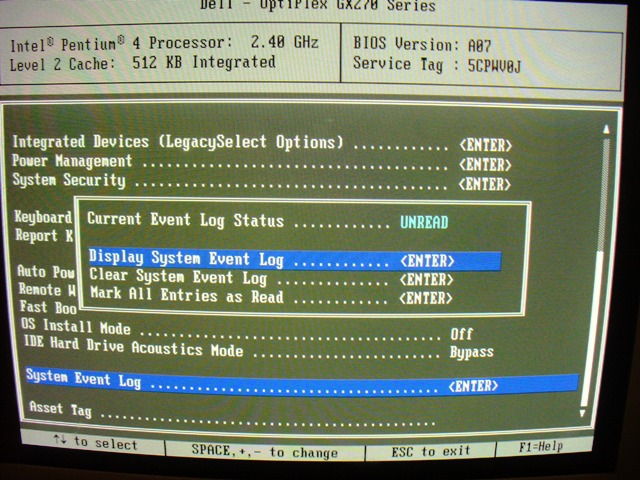

co je v system event log?

Příspěvekod CrasherKill » 27 dub 2008 18:04
Tak tady je ta fotka a když to rozkliknu nějakou z těch možností tak je tam taková šedá tabulka.Nemyslím že by to mohlo být ono

Změň "Chassis Intrusion" na No detected, nebo tak něco...
