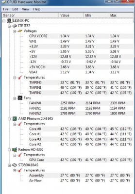

Hm, tak Widle se tvari, ze se nic nestalo. To je fakt divny. Pameti jsem testoval po jedne...vse je ok. Procesor jede v pohode, kdyz to zamrzne, ta nesviti svetelko aktivit procesoru. zitra dopoledne beru compa a dam ho do servisu na diagnostiku, pak sem dam vedet, co s tim bylo
--- Doplnění předchozího příspěvku (05 Led 2011 00:15) ---
no tohle je k tematu, nevim jestli to pomuze...diky

nameril jsem hodnoty napeti na jadrech CPU O,99V oproti standardu 1,34 coze je dost, ale pocitac bezel
