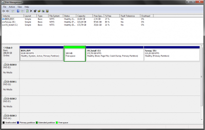

Spusť Správce disků (Počítač->Spravovat->Správa disků) a udělej screen.
Také se mrkni, zda je v kořeni jednotky C soubor bootmgr (je skrytý)

Zasílám screen.
Díval jsem se na skryté soubory a nic. Jediné, co je tomu podobné je bootstat.dat
peacoq
Re: Při zapnuti PADNE:-(
Příspěvekod peacoq » 18 pro 2011 21:15
No, vse je jak ma byt > kompl proste system sosa z recovery.
