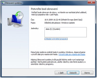

Re: Chyba mstask.dll po pročištění CGcleanerem
Příspěvekod Sayha » 17 kvě 2012 21:03
Obrázek
bohuzial tam nic take nieje
neni nejaka stranka kde by sa dalo stiahnut neico co by mi skontrolovalo windows a poopravovalo chyby?alebo popripade mi len ukazalo co vsteko je chybne?
Příspěvekod guest » 17 kvě 2012 21:11
Pokud ti ten systém nefunguje, potom nic takového neznám. Asi jediné co můžeš udělat, je dát tam instalační DVD a systém zkusit opravit, anebo rovnou nainstalovat znovu.
