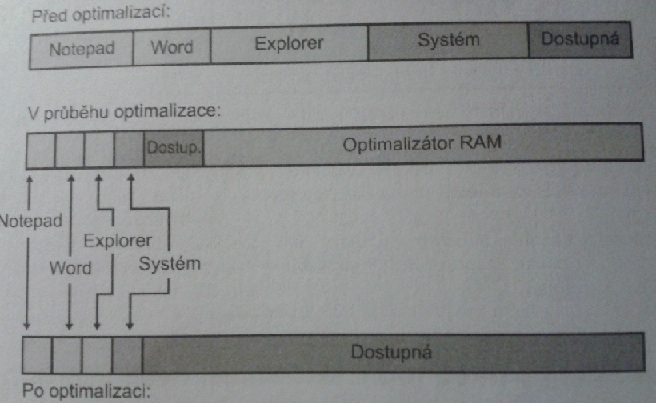

Optimalizátory paměti RAM fungují na principu alokování a následného uvolnění velkého
množství virtuální paměti. Níže uvedený obrázek ukazuje účinek optimalizátoru na systém:
Graf „před" znázorňuje pracovní sady a dostupnou paměť před zahájením optimalizace.
Graf „v průběhu" ukazuje, že optimalizátor vytváří vysoké požadavky na paměť. Dělá to tak,
že během krátké doby způsobí velké množství výpadků stránek. V reakci na tento stav zvýší
správce paměti optimalizátoru jeho pracovní sadu. Toto rozšíření pracovní sady se děje na
úkor dostupné paměti a - v okamžiku, kdy je této paměti málo - na úkor pracovních sad ji-
ných procesů. Graf „po" znázorňuje jak poté, co optimalizátor svou paměť uvolní, přesune
správce paměti všechny stránky přiřazené optimalizátoru na seznam volných stránek (odkud
je nakonec vezme nulovací vlákno, které je vynuluje a přesune na seznam nulovaných strá-
nek), čímž přispějí ke zvýšení velikosti dostupné paměti. Většina optimalizátorů skrývá rychlý
pokles dostupné paměti, který nastane během prvního kroku. Když však máte během opti-
malizace spuštěný Task Manager (Správce úloh), často tento pokles uvidíte.
I když se na první pohled může jevit zvýšení volné paměti jako dobrá věc, opak je pravdou.
Když si optimalizátory paměti vynutí navýšení čítače dostupné paměti, vytěsní naopak
z paměti data a kód jiných procesů. Když máte například spuštěný program Word a pokraču-
jete v editování, musí se z disku znovu načíst text otevřeného dokumentu a kód programu.
A to i přesto, že kód spolu s textem byly před optimalizací součástí pracovní sady programu,
a proto byly přítomny i ve fyzické paměti. Degradace výkonu se může projevit výrazně pře-
devším u serverů, kde jsou odstraněna souborová data, která byla odložena ve stránkách
pohotovostního seznamu a v pracovní sadě systému (stejně jako kód a data používaná kte-
roukoliv spuštěnou serverovou aplikací).
