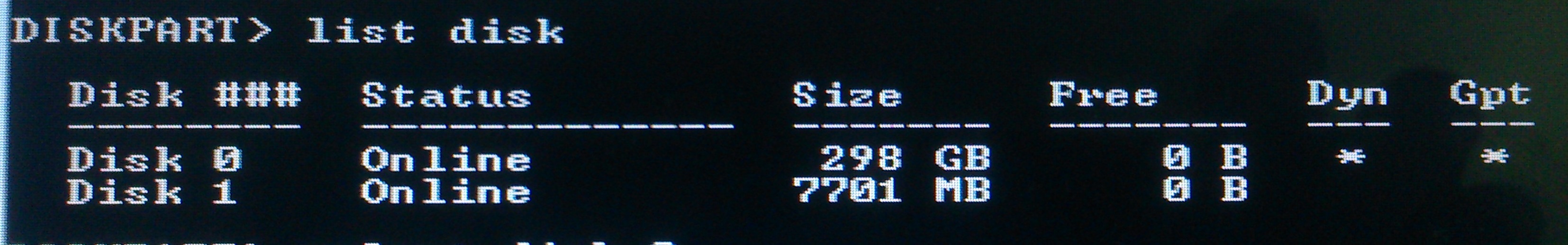

Příspěvekod Fikus1596 » 16 črc 2014 11:20
tady přikládám ještě "list disk", u dyn a gpt jsou hvězdičky.

Příspěvekod Dosero » 16 črc 2014 12:45
To je divný ty hvězdičky. Dá se s těma diskama nějak pracovat, jako vybrat jeden nebo druhý atp.?
Chtělo by to nějak docílit, aby pracoval příkaz : Convert mbr
Zkoukni to od začátku. Kolem 4 minuty je tam ten příkaz na Convert.
A znovu upřesňuji dotaz: (Prosím, ať odpoví kdokoliv) Když by se to HDD vytáhlo a připojilo do jiného Pc přes USB rámeček a tam provést formát a convert na MBR... Poté by to snad mělo jít nainstalovat klasicky, ne?
