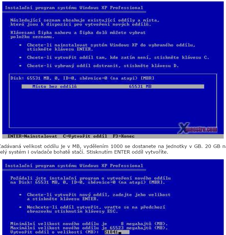

Když jsi instaloval Wokna znovu smazal jsi i vytvořené oddíly a vytvořil je potom znova?jestli ne tak to zkus.Ale asi bych nechal disk celý zformátovaný)bez oddílů) a na něj systém nainstaloval.takhle to vypadá jako by jsi do jednoho odílu instal.2x

Pokud při instalaci Windows formátuješ disk, pak formátuješ pouze jednu konkrétní partition; nezávisle na tom, kolik jich na disku je. Jen a pouze tehdy, když je na disku jen jedna partition, formátuješ celý disk.
Před instalací (krok před formátováním) ale můžeš jednotlivé partitions mazat a vytvářet.

Vykašli se na přepisování Boot.ini a přeinstaluj Wokna na čistý disk.To znamená smazat oddíly(partition)...zformátovat disk....ponechat celou kapacitu disku(bez oddílů) a instalovat.pokud namáš poškozené instal.CD tak to musí potom jít bey problémů.

no a jak se to má provést? teď jsem si sehnal novou instalačku XP, která má v sobě už SP2 a před formátovnáním, se mě to zeptá na jaký oddíl to chci nainstalovat nebo něco takového a mám na výběr jenom jeden oddíl který má velikost 640gb(ikdyž volné místo je napsáno jen 140gb nebo nějak tak což je blbost) no a 640gb je celková velikost disku. A to jsem teď zkoušel formátovat-tím delším způsobem a pořád to píše stejnou chybu a restartuje se to :(
a už mám i ubuntu cd live, tak jsem to spustil a vymazal jsem boot.ini a místo toho tam dal nový boot.ini, který už má správné hodnoty a po restartu se nic nezměnilo :( a když otevřu boot.ini v recovery, tak už tam nemá ten řádek naviíc a už to je vpořádku) Pořád to při startu píše soubor boot.ini je neplatný. Probíhá spuštění z C:\windows\

Příspěvekod cicero » 20 říj 2008 19:22
smaž všechny oddíly aby ti zůstala plná kapacita disku....Jako místo bez oddílů a potom to zformátuj.možná zkus ještě před instalací reset paměti CMOS

Díííky ti bože :) VYŘEŠENO.c konečně, po třech dnech :) nakonec pomohlo fakt to, že jsem smazal ty oddíly :)
