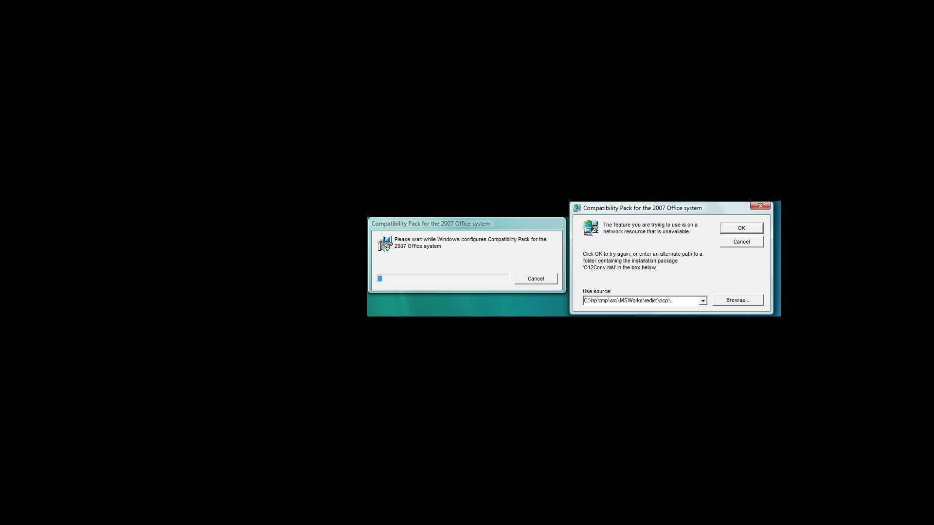

Re: Po stažení torrentu se mi začala vymazávat data.*
Ten HIjackTHIS pomohl!!! tabulka se neobjevuje ale zase jeste tady porad je tato chyba :
Ty prvni doinstaluju ty Office ale jak se prihlasim tak prvni tabulka haze jakesi WINDOWS INSTAL.... a to nwm co znamena....
