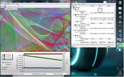

tak jeste jedno mereni heavyload delka 15min,teplota MB 80stupnu(a myslim ze by sel vise),ani nevim jestli je to dost na to aby to spusobovalo tu chybu,nevim kde to zjistit,jake maji mit chipsety teploty?

Maximální teploty chipsetů snad áni nenajdeš. Je to docela dost.
Otázka je, zda je to pro tento mobile chipset dost, aby to vyvolalo nějaké problémy.
Pokud ale k pádu dojde i při nižší teplotě a spuštění turbo modu, nebude to s tím mít nic společného.

Mam jeste MSI CR500 intel celeron 1,9ghz,2gb ram,320gb,Nvidia 8200g 256mb,hral jsem na notebookach Trackamania forever cca 50min:
Msi GX633-MB 85/CPU 86/GPU 76/HDD 38 - Nastaveni Grafiky-1280*800 plne detaily
Msi CR500-MB 71/CPU 62/GPU 70/HDD 42 - Nastaveni Grafiky-1366*768 stredni detaily
--- Doplnění předchozího příspěvku (25 Úno 2011 19:05) ---
pri nizsi teplote to nepada,jen kdyz hraju dele nebo dam turbo mod,no uvidim skusim dat jiny procak a teplovodivou pastu
