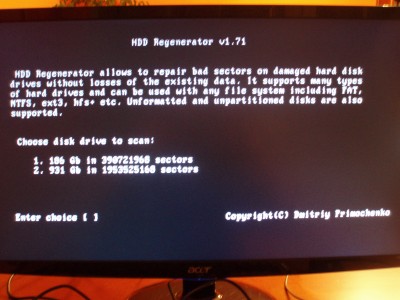

Toto je obrazovka programu na test povrchu disku, to se ti spusti samo misto Windows?

Re: Windows nenabíhá (pravděpodobný problém s biosem)
Servisní protokol jsem nedostala - dali mi jenom doklad na 2.850,00 korun, ale ´výpis´ všeho, co tam - údajně - měnili, jsem nedostala, jen řikali, že museli vyměnit grafickou kartu a něco, co je společného s tou bočnicí či co.. Mnoo.. prostě viděli, že tomu vůbec nerozumím, tak si mě vychutnávali.. ,o( Pak mi dali doklad s komponentama, které by byly potřeba nainstalovat do PC, aby byl kompletně v pořádku, jenže bylo za 11 tisíc a já to nevzala, takže mi řekli, že PC teďka spustim (abych si přetahala ta data na externí disk), ale že se může stát, že mi další den třeba lehne, nebo že vydrží týden, že ale nebudu mít jistotu.
Jinak, když ho spustim, tak začne nabíhat standardně, ale po chvíli nabíhání se automaticky zobrazí tahle obrazovka a s tím nevim co dělat. Zkoušela jsem spustit znovu, ale stále naběhne tahle stejná obrazovka.

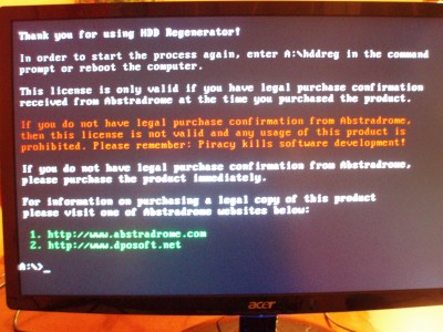

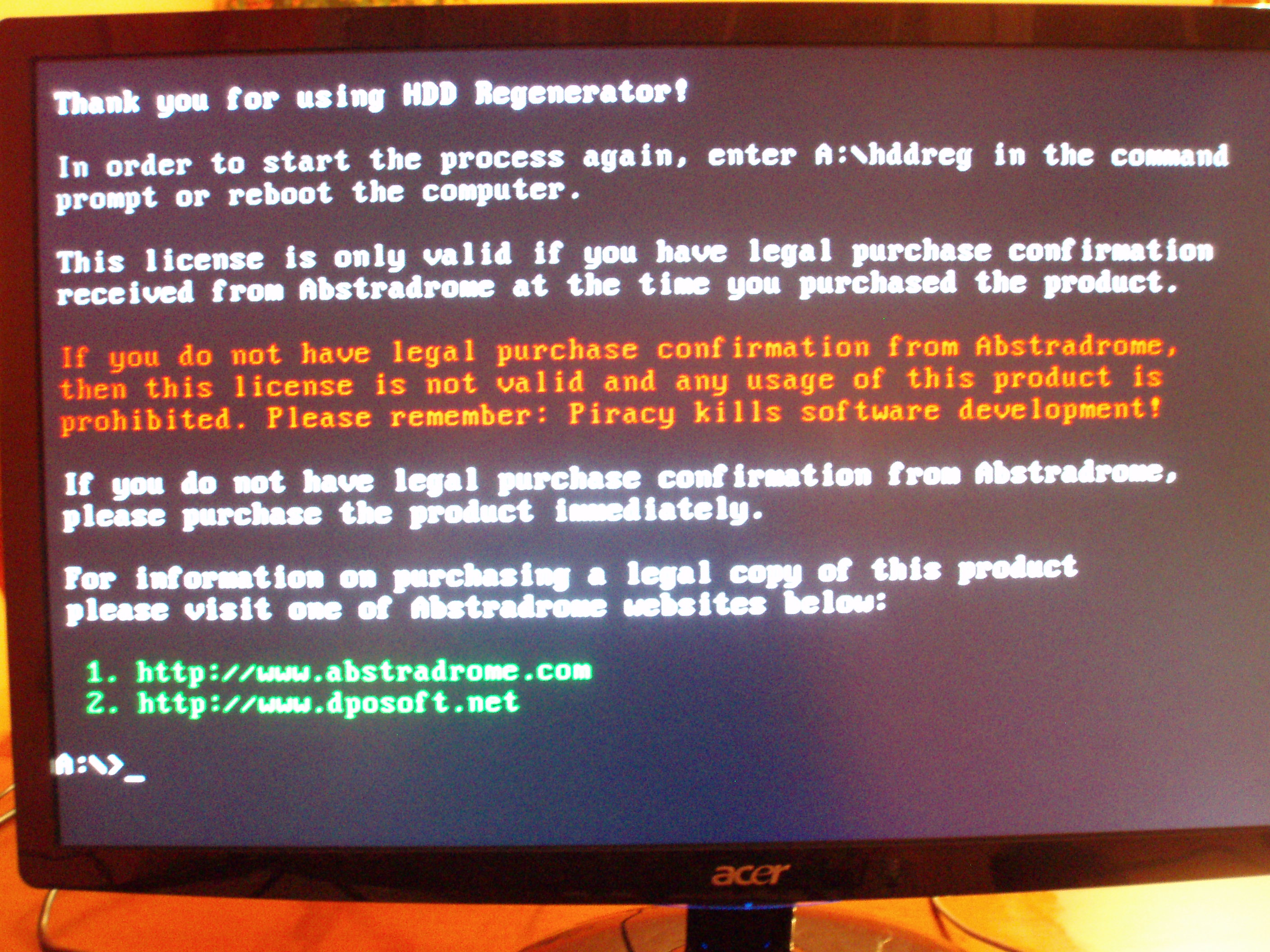

--- Doplnění předchozího příspěvku (16 Pro 2014 21:22) ---
Tak se opravdu nedostanu nikam, jen když naběhne ta obrazovka (viz předchozí obrázek) a proběhne ten scan, tak po něm se zobrazí tahle obrazovka. Ale vůbec netuším, co s tím.

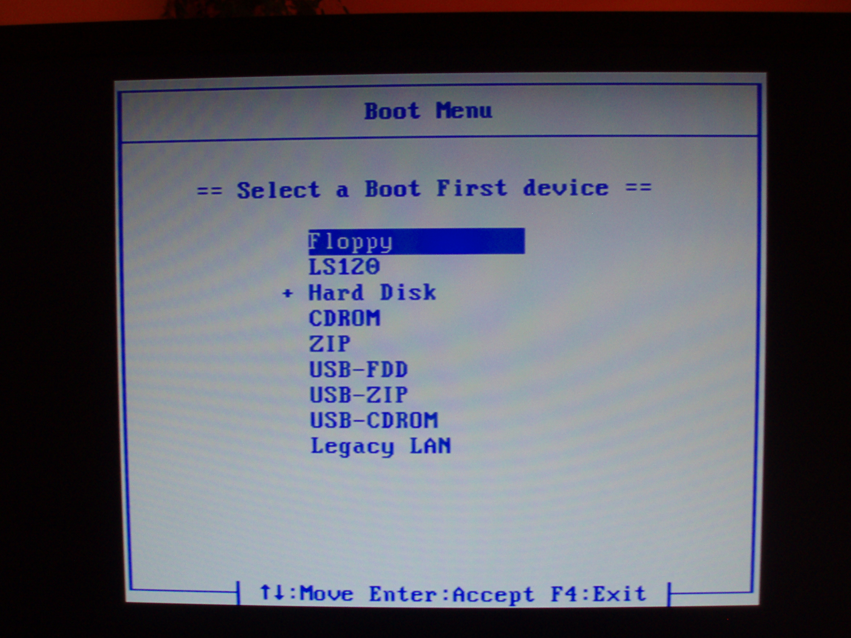

Teďka jsem ještě zkusila po restartu opětovně spustit, ale stále stejné - PC začne nabíhat, ale skončí u obrazovky (viz obrázek 1); pokud dám F11, naskočí tato obrazovka. Takže do PC se stále nedohlásím a s tímhle nevím jak dál...

Podle toho co vidím, se nespouští systém, ale nějaký HDD Regenrator. To opravdu nic nestáhneš a těžko se dopátráme, co s tím dovedové v servisu prováděli za opičárny. Každopádně, není v mechanice CD enbo DVD? Vypadá to totiž, že jako by to bootovalo z nějakého záchranného media.
Co by asi dělali v servisu, kdyby chtěli přetahovat data na jiný HDD? Vzali by si křížový šroubovák, odmontovali by obě bočnice PC, povolili by šroubky co drží HDD v počítači, disk by vyndali a dali ho do jiného PC, aby data prostě zálohovaly na jiném PC.
