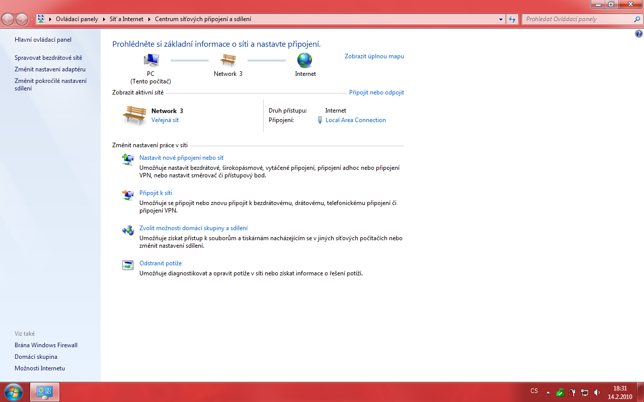

Re: Nemohu se pripojit na internet (W7)
..taky sem to nenastavil napoprvé ale pak sem to nastavil. myslím že to bylo jak sem změnil typ připojení viz screen
zbeky: v biosu jsem nastavil defaultni hodnoty a nic
wasaw: v dobe kdy jsem si myslel, ze je to chyba w7 jsem vyzkousel vsechny 3 profily: domaci sit, verejna, firemni a to taky nepomohlo. Pozdeji jsem zjistil, ze internet nejde v zadnem OS, viz predchozi prispevky.
