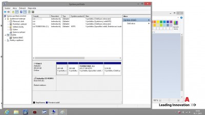

Příspěvekod PlumJelinek » 18 led 2013 19:09
Správa systému vypadá takto. Podle všeho tedy nějaký recovery oddíl je (respektive jsou dokonce dva), pak něco dalšího a pak normálně Céčko... Manuál k notebooku je uložený v počítači, ale nic o záloze systému nebo o práci s Win8 se tam nepíše

Příspěvekod guest » 18 led 2013 19:12
Odddíl tam je. Křišťálovou kouli mám rozbitou, tak napiš co je to za nb.

Příspěvekod guest » 18 led 2013 19:26
Máš tam 9,58GB oddíl pro obnovení. Ten se spouští nějakou klávesou po Startu, F9 apod. Ale jakou, to opravdu netuším.
