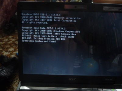

Ahojte nemuzu nainstalovat win - mám tam po spušteni compa černou obrazovku..
I když jsem dal v BIOSU bootovat z cd tak se tonehne naskoci tato obrazovka a to je cele misto toho aby to bralo instalacku z cd...
nevite jak primet aby to bralo tu instalacku ?

Vždyť Ti to tam píše! "Media test failure, check cable" - Test média (míněno CD) selhal, prověřte kabel. Takže - připojení mechaniky nebo vada mechaniky nebo vada média.

Ta chyba neni CD mechanika, ale sit - zkousi to bootovat ze site (sitova karta od Broadcomu) jako z posledniho zarizeni, a nenasel zadne pripojeni (provereni pripojeni kabelu).
U notebooku je treba nastavit na bootovani z CD dve veci:
1. boot from removable device = yes
2. poradi bootovani jako prvni CD mechanika nebo notebook upgrade bay (notebook upgrade bay je u nekterych vyrobcu interni CD/DVD mechanika)
