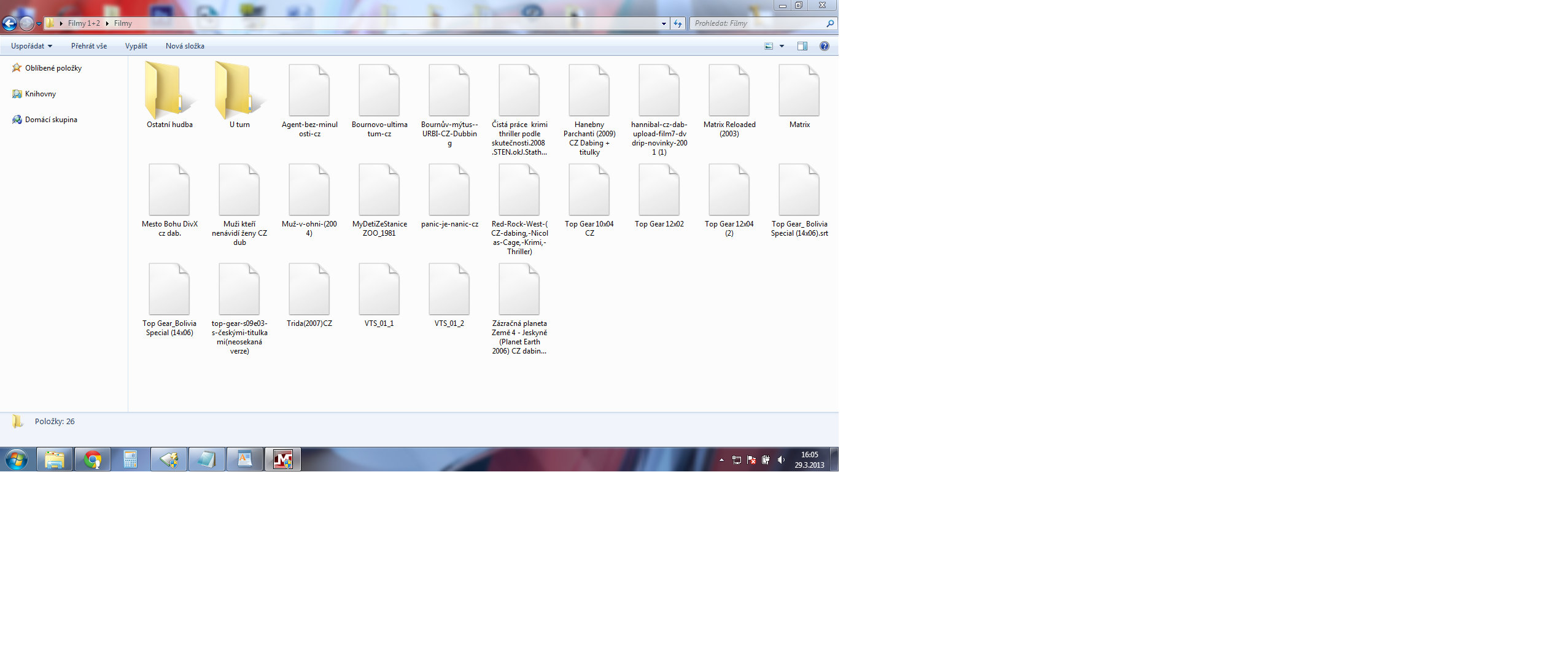

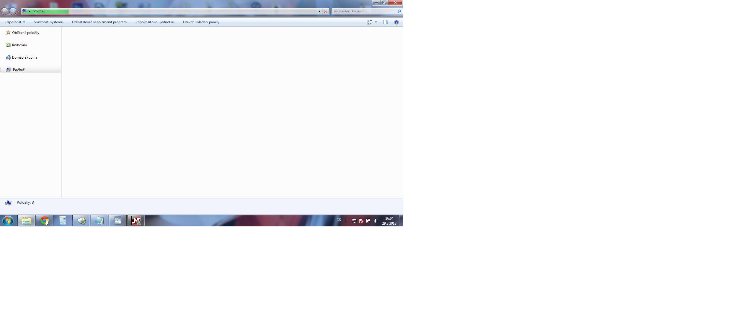

Zdravím vás, už asi 3 dny mám problém s načítáním ikon a souborů v mém ntb, mám win7. Prostě když kliknu na nějakou složku ,vůbec se nezobrazí ikony a nahoře to šíleně dlouho načítá anebo když kliknu na Tento počítaač, tak by se měly zobrazit disky a voné místo na disku, ale nic se nenačte a nahoře je zelený pruh, jakože to načítá a na ikonkách vlevo je lupa.. viz obrázek. A taky se mi zvýšila teplota, skoro nic nedělám a mám 75-80 °C (občas dokonce až 90-95) v jádře, dřív to bývalo 60-65 max. Zkoušel jsem to projet Malware Bytes, ale ten nic nenašel. Fakt nevím ,co se to děje

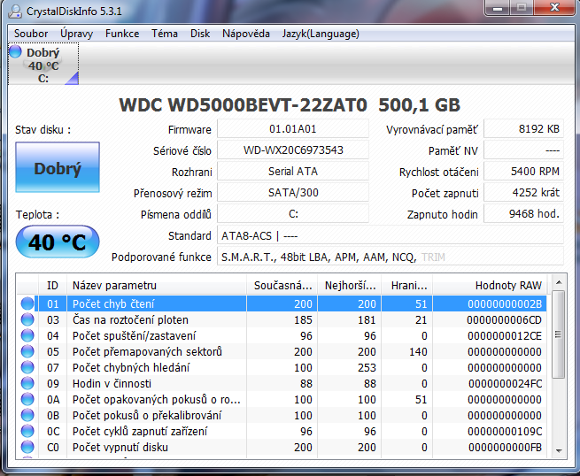

Pro začátek zkontroluju disk a dej sem screen - http://www.slunecnice.cz/sw/crystaldiskinfo/

tady to je
Re: Problém s načítáním ikon + zvýšená teplota
Příspěvekod guest » 30 bře 2013 15:28
No je toho půlka, ale budíž. StáhniGM rozbal to a najdeš tam soubor ISO. Ten vypal na CD, nabootuj z toho a spustí se kontrola RAM. Tak kontrola trvá několik hodin, dle velikosti RAM a tak je lepší nechat to třeba přes noc. Pokud se ti budou objevovat chyby, červené Error nemá smysl v kontrole dále pokračovat. Potom otestuj každý modul RAM zvlášť abys našel případný vadný.
