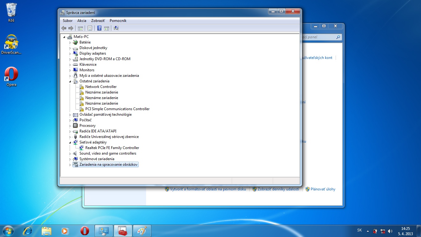

Zdravím.
Vidím že tu je pekná poradňa tak som tu prišiel s jedným problémom aj ja. Začnem.
Kamarátovy som preinštaloval NTB: Typ: TOSHIBA SATELLITE A660 - 134 PSAW3E
S OS. Win 7 Home Premium na Profesionall.
Po nainštalovaní som si zo stránky TOSHIBA na Supporte stiahol Driveri pre tento typ NTB. Na niektoré veci mi inštalácia prebehla bezchybne a po reštartovaní ntb ale vznikla jedna vada. Wifi Driver som inštaloval ale Wifi nejde... Tlačitko na Wi-Fi bolo zapnuté a ukazovalo aj keď som Wi-Fi vipol a zapol. No keď osm otvoril centrum sietí a Sieťový adaptér tak tam je len jedna položka a to na LAN Kábel, mimochodom cez LAN mi Internet v tom NTB v pohode ide.
Tak som stiahol další driver - Nič... A ďalší -- nič :/... Preinštaloval som zas Win a skúsil som použiť záchranný Uniblue Driver Scanner... Tak mi to všetko podetekovalo a posťahovalo a čo? NIČ! Stále nič!
Stiahol som si od Intelu program na vyhladávanie WIFI sietí no píše mi že Wi-Fi je DEAKTIVOVANÁ!!! Ale v Centrume sietí žiadna ikonka s Wirelless Lan neni :dontgetit:
Tak som skúsil Driver od Intelu aj Realteku aj Atherosu a furt nič! LAN ide ale Wifi nenaskočí. Nejaké rady prosím? Už kôli tomu ani spať nemôžem.
Robil som takto PC už milión krát ale toto som ešte nezažil... Ďakujem :huh:
EDIT// Nejde to ani keď preinštalujem naspäť na Home Premium, ani ULTIMATE

Tím to asi nebude:
Pokud se podíváš do ovládací panely/systém/správce zařízení, není tam někde žlutý vykřičník/otazník?
Áno, výkričníky sa nachádzajú pri zložke Ostatné zariadenia... podto zapadá aj Network Controller a pod. Viz obrázok:
//obrázky prosím vkládej, jako přílohu
//Karlos

Re: Wifi is ON! "Nedetekované"
Příspěvekod karlos » 05 dub 2013 14:48
Tak to bude určitě ono. Já jsem to na svém notesu dohledával tak, že jsem u každého neznámého zařízení rozklikl jeho řádku a někde tam bylo cosi, co znamenalo název ovladače, který to chce (přesně si to již nepamatuji, je to skoro rok). Tento název jsem pak nechal hledat Googlem.

Re: Wifi is ON! "Nedetekované"  Vyřešeno
Příspěvekod SK_Badzi » 05 dub 2013 14:54
Po rozkliknutí všetkých som pri polke našiel jedine že: Microsoft ACPI-I Complaint Embedded Controller ale napr po rozkliknutí ikonky Network Controller ani živej duše po náznaku názvu ovládača :(
--- Doplnění předchozího příspěvku (05 Dub 2013 16:37) ---
Uź som sa zbavil všetkých hlásení okrem Network Controller ktoré absolútne nikde neviem nájsť ani podla údajov ktoré sú tam.
Network Controller
PCI bus 7, device 0, function 0
Ovládače pre toto zariadenie nie sú nainštalované. (Kód 28)
Hardwér
PCI\VEN_14E4&DEV_4727&SUBSYS_7175144F&REV_01
PCI\VEN_14E4&DEV_4727&CC_028000
Kompatibilné zariadenia
PCI\VEN_14E4&DEV_4727&REV_01
PCI\VEN_14E4&CC_028000
PCI\VEN_14E4
PCI\CC_028000
PCI\CC_0280
--- Doplnění předchozího příspěvku (05 Dub 2013 17:12) ---
Vyroešené! Driver karty BROADCOM pomohol :)
