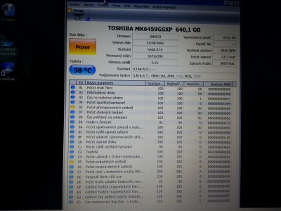

v nouzovém režimu běží notebook v pohodě ale v normálním režim když zmáčknu cokoli třeba start nebo správce úloh tak se par minut nic nedeje a pak se to zpustí nebo se na misi objeví kolečko a běhá furt dokola načítání. občas i zčerná obraz a poté se mi objeví jenom kalendář hodiny a využití cpu a ram. (packard bell easynote ts44hr)

Příčin může být více, vadná RAM, vadný HDD anebo třeba zaneřáděný systém.
Dej sem screen z CDI

A kde je ten screen.

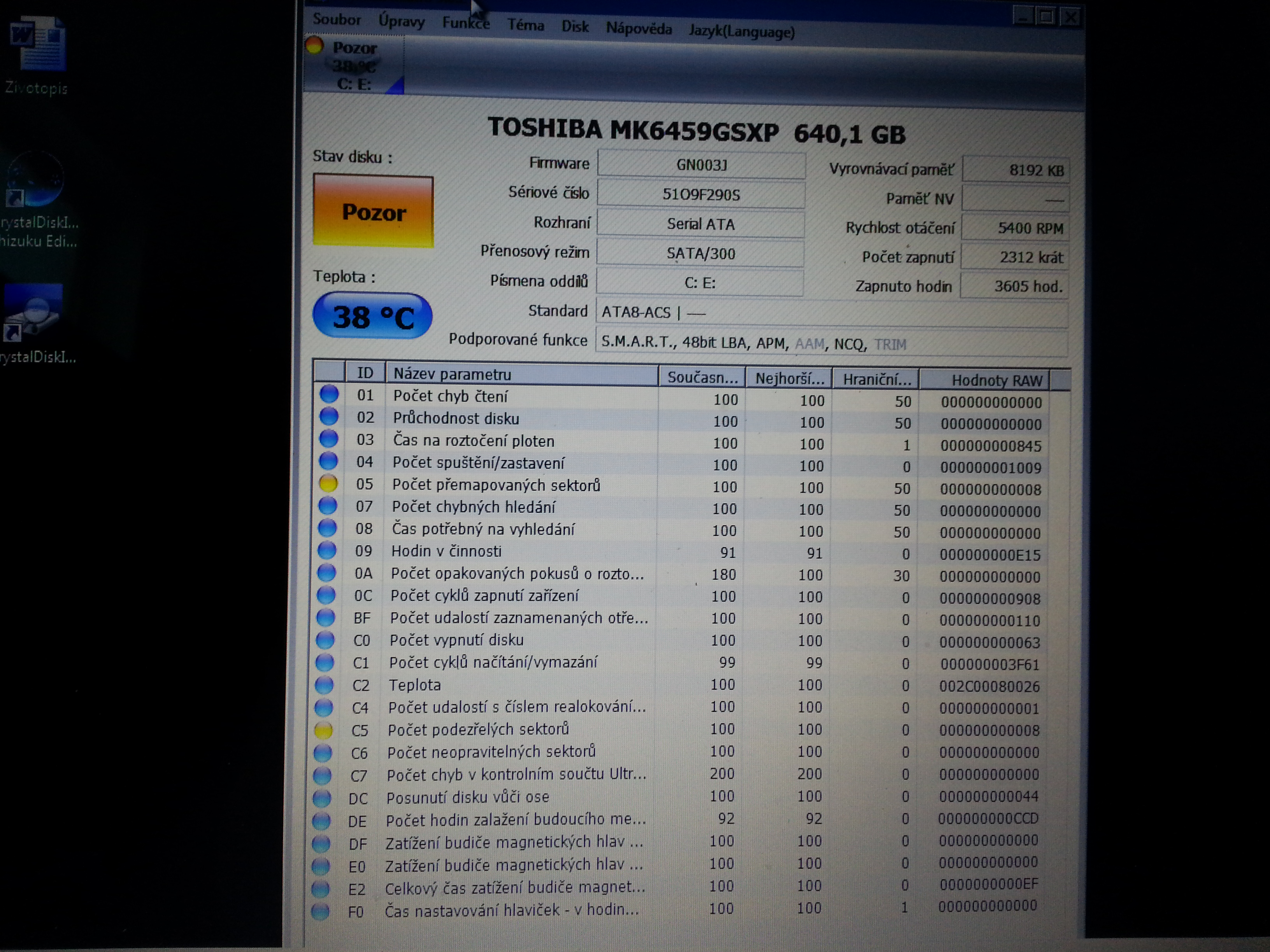

Příspěvekod Bugina » 11 kvě 2013 15:49
Nouzový režim
Nouzový režim
Re: OS se seká
Příspěvekod guest » 11 kvě 2013 15:56
Ty neumíš screen, neva. Když dáváš fotku, tak ji ořízni.
Ten disk je příčinou, je na odpis.

Příspěvekod Bugina » 11 kvě 2013 16:03
tu díš mi ne pomuže ani přeinstalování os :D
--- Doplnění předchozího příspěvku (11 Kvě 2013 16:05) ---
a podle čeho si to zjistli (já si to myslel jelikož kamarád měl stejnej problém dal ho reklamovat a oni řekli hdd)
Re: OS se seká
Příspěvekod guest » 11 kvě 2013 16:05
Ne nepomůže. Disk je poškozený a potřebuje vyměnit. Pokud tam máš nějaká důležitá data, tak si je ihned zálohuj a koukej po novém disku.
