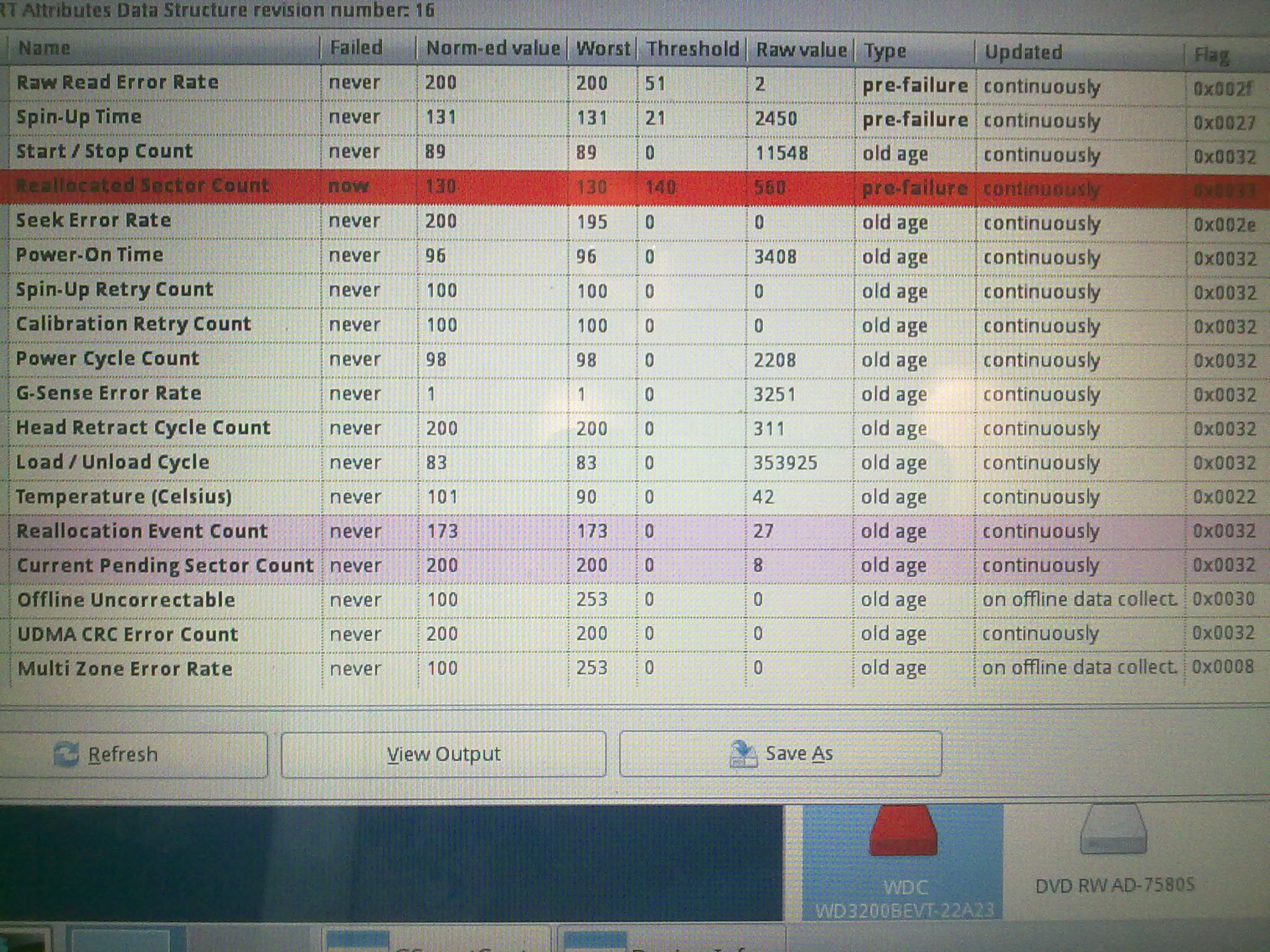

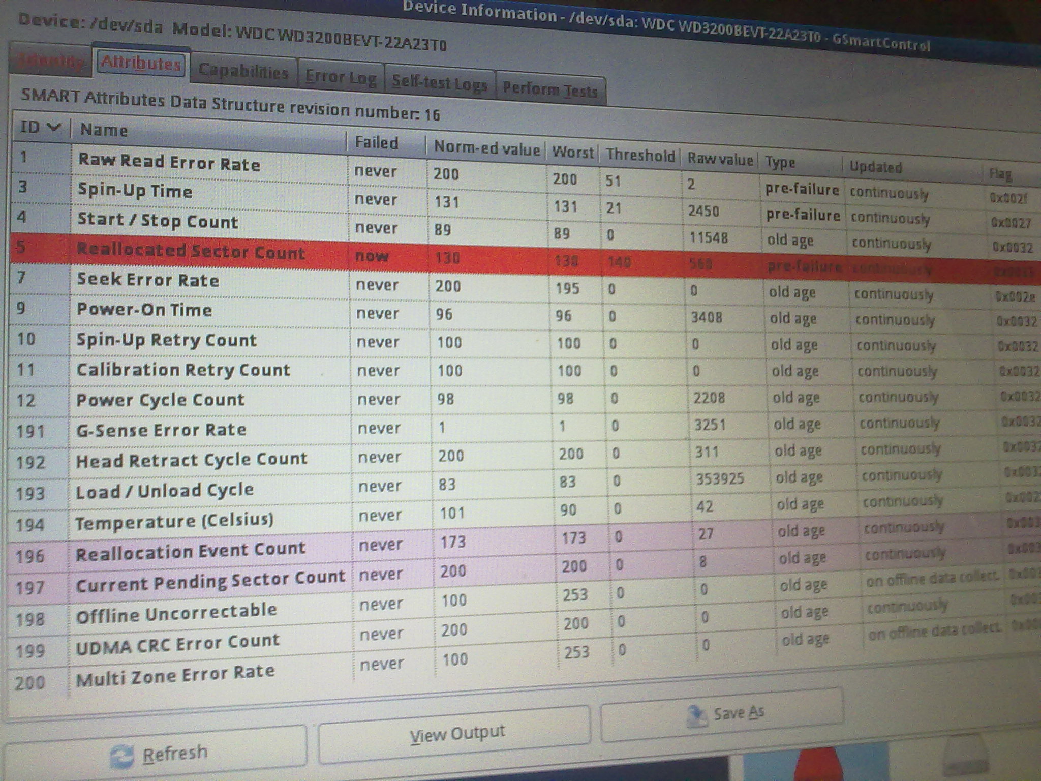

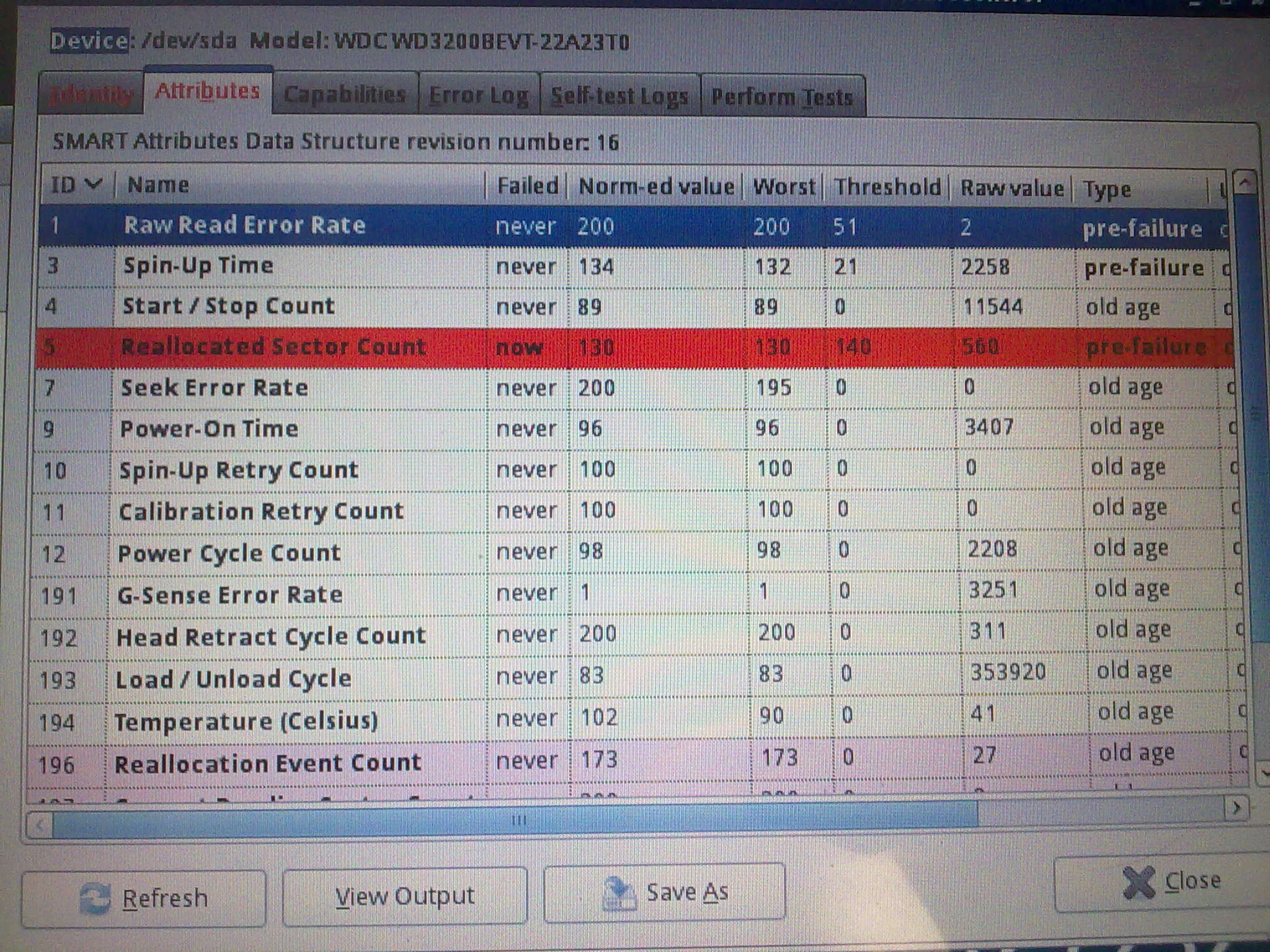

Dobrý den, vlastním notebook emachines E642 (bohužel už bez záruky). Nootebook fungoval necele 2 roky a nyní mam problém tam vůbec dostat Windows. Po několika neúspěsných instalací XP a 7 si myslím že problémem je HDD. Instalace je většinou velmi pomalá a u XP instalace nejde HDD zformátovat pomalejším způsobem. Takže možnost dostat se na plochu a nějaky program zkontrolovat HDD je nemožná. Měl by prosím někdo nějakej návrh čím by to ještě mohlo být ? (bojim se že koupim novy hdd v ceně cca 1200 a stejně mi to nepujde
). Předem děkuji

Stáhni HiB, rozbal a vypal jako obraz disku. Následně z toho nabootuj a najdeš tam několik programů na kontrolu disku-včetně některých firemních programů.

Moc tomu nerozumim...ale je ten HDD vadny ?...(Děkuji za doporučení toho programu)
Re: Chyba s OS (HDD)
Ten screen není celý. Dej ho celý v menším rozlišení 1O24x756 třeba.

Se omlouvám, ale momentálně nemam lepší způsob jak ten screen pořídit a nahrát...
Já ti toho moc nepovím když to nevidím celé. Tohle je foťákem? Ty neumíš PrintScreen? Anebo použij dole to Save As a dej sem log.

Tohle je sice úsměvné
Nicméně bych doporučil zálohovat data a koupit nový disk.Drive failure expected in less than 24 hours. SAVE ALL DATA.

Oukej děkuji, data na disku stejnak žádná nejsou, takže koupim nový a snad to poběží jak má...
