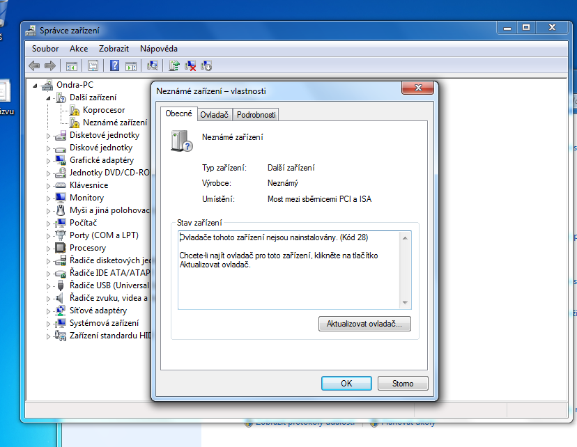

Mám podezření, jestli za to nemůžou operační paměti. Když jsem se díval na výčet hardwaru ve win 7, tak to RAMky nikde nerozpoznalo, za to tam byl vypsaný nějaký koprocesor, o čemž jsem nikdy předtím neslyšel. A nějaké další nerozpoznané zařízení, které, stejně jako koprocesor, nemělo žádné ovladače (že by nerozpoznané ramky?). Ani Win XP už mi ale nejde nainstalovat (modrá smrt).

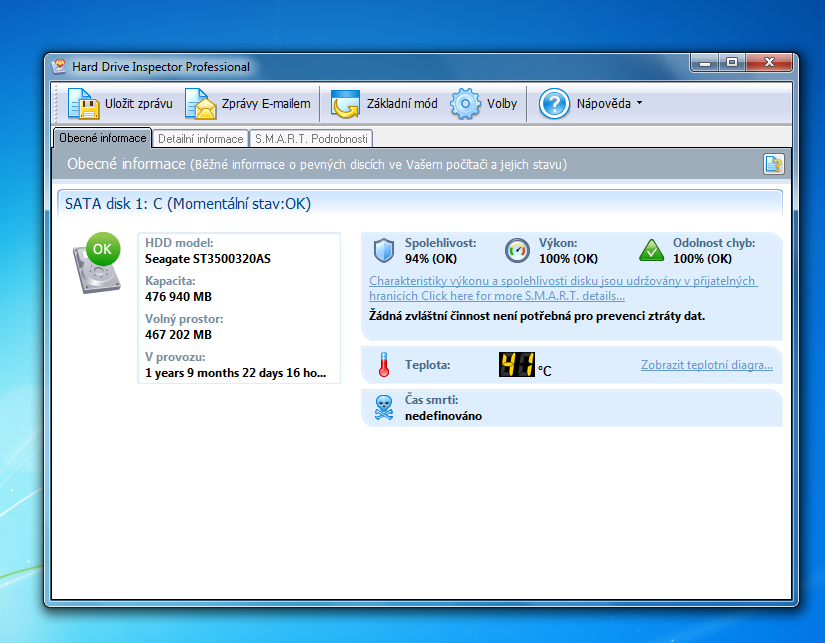

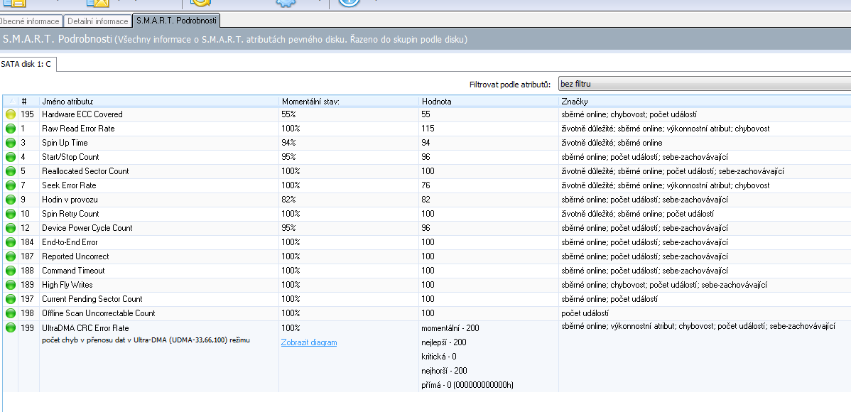

Re: Zásadní problém s instalací Win7, XP; modrá smrt

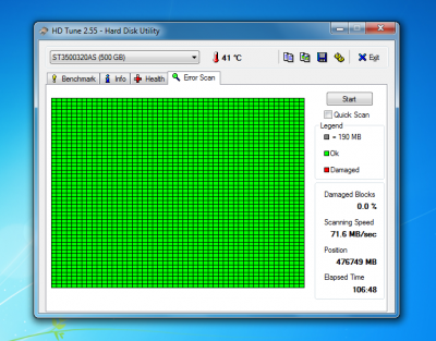

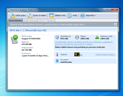

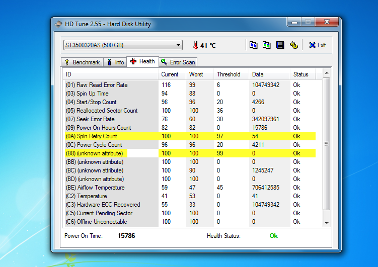

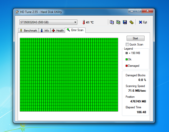

Tak zatím jsem HDD zkoumal v programu HDtune a HealthDrive inspector, přikládám obrázky. Pokud by bylo třeba udělat test i s programem CristalDiskInfo, tak ještě dodám obrázek.

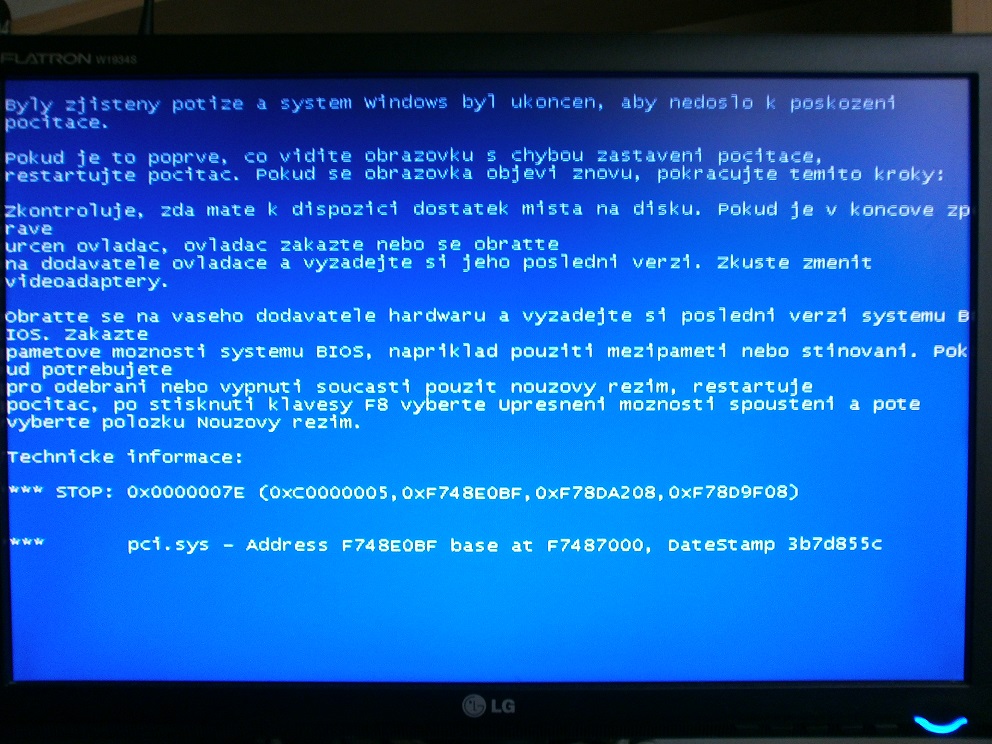

Ten poslední obrázek se "smrtí" se mi objevil teď při posledním pokusu instalovat XP. Takže XP už tam ani nedostanu. Změnit v BIOSu hodnotu zpátky na SATA jsem nezapomněl a nezapomněl jsem to ani uložit, takže chyba je jinde. Momentálně tedy do počítače dostanu pouze W7 a to ještě tak, že když do něj nainstaluji pár věcí, příště ho už nezapnu.
Disk měl asi několikrát problém s roztočením vřetene, jinak vypadá OK.
K té BSOD došlo kvůli vzniku neošetřené vyjímky v systémovém vláknu, z důvodu narušení obecné ochrany přístupu do paměti.
Velmi neurčitá chyba, jejíž příčinou může být třeba závada operační paměti, závada některého zařízení na PCI/PCIe sběrnici nebo chyba samotné sběrnice (základní deska nebo třeba grafický adaptér a pod.) Tedy hardwarová závada. Zkus ještě nastavit BIOS do defaultního nastavení.

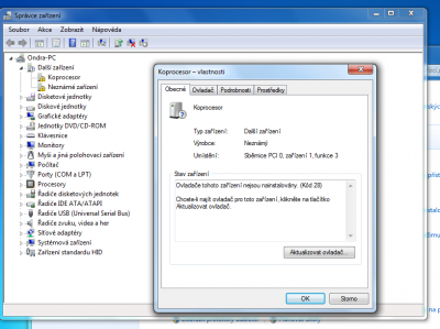

A nemůže to být tímto? Viz obrázky... nevím kde na tohle sehnat ovladače.

Tady je (měla by být) přesně moje základní deska. Nějaké věci ke stažení tam jsou, ale já nevím jak je dostat pak do počítače. Tam totiž třeba není instalátor, ale jen nějaký soubor s příponou .rom a já nevím co s tím.
http://www.asus.com/Motherboards/M3N78/#overview
http://www.asus.com/Motherboards/M3N78/ ... ownload_30
vyznáte se v tom někdo?
Ne, tím to není. Nainstaluj NFORCE DRIVER
