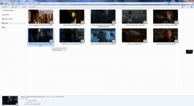

Jaký program máš přiřazený jako výchozí k těm avi?Pokud můžu poradit tak nejkvalitnější player,který je free je asi-http://mpc-hc.org/ vzlášť u avi nejen možnost widescreen a spoustu dalších vychytávek třeba u zvuku a pod..A v náhledu to vypadá např.
