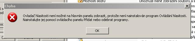

zdravím, prosím o radu. Při nekterém horlivém úklidu jsem asi nějak odinstaloval tento program.
(ovládání hlasitosti). Potřebuji si přepnout audiovstup a jsem nahranej.
Nevíte jak jej znovu uvést v život ? V přidat-ubrat programy sys. jsem jej nenašel, ale je zajímavé že když si chci nainstalovat třeba mapu znaků tak požádá o CD, začne kopírovat a pak nahlásí že nemůže najít soubor který na tom CD vidím.
sfc pouze problikne a nic neřekne. Doufám že nebudu muset reinst. windows XP home
pls SOS

bohužel, když zadám "umístit ikonu na hlavný panel" tak mi řekne viz příloha a naistalovat to nejde :-(

Já si jen pamatuju,že když se ztratilo to ovládání hlasitosti,tak to dělalo ještě nějaký pár dalších problémků.Ale fakt si to nepamatuji.Zkus ještě to ovládání spustit příkazem/Start-spustit-SNDVOL32/.

Příspěvekod sabrik » 22 úno 2007 07:55
to liborek
díky, je to ON. už to fachčí jak má. Ještě jednou díky všem.
problém vyřešil liborek
