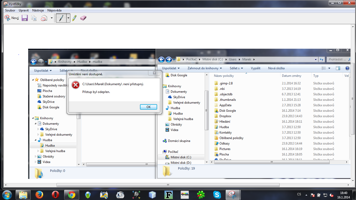

trochu jsem si hrál s Dokumenty a SkyDrivem, načež se mi nedopatřením smazala celá složka "Dokumenty" v umístění: C:\Users\Marek (tam, kde jen např, Hudba, a ostatní složky v knihovnách). Problém je, že nějaké aplikace tuto složku potřebují, neboť si tam ukládají svoje soubory, které pak využívají.
Někde jsem naštěstí vyhrabal ani ne tak starý obsah Dokumentů, problém je, že do složky C:\Users\Marek již tuto složku nelze vložit. Při vkládání mi to hází níže uvedenou chybu.
Není nějaká možnost, jak ji tam zkopírovat? Potřebuji to docela u dost aplikací... S bodem obnovení nemám vůbec žádnou zkušenost, a tak jsem nechtěl nic ukvapit, navíc mi tam píše, že dokumenty neobnovuje nebo co.....

Jednak by se hodilo vědět, co máš za systém a jednak: Zkus vytvořit v C:\Users\Marek novou složku Dokumenty (nevidím důvod, proč by to jít nemělo) a do ní pak překopírovat složky a soubory z Tvé záložní složky DOKUMENTY.

No takhle, ona tam je, protože když jsem ji chtěl vytvořit jakoby novou, tak se chtěla sloučit se starou. Tak jsem nechal zobrazit všechny skryté soubory a soubory operačního systému. Složku "Dokumenty" jsem tam opravdu našel, ale nedostanu se do ní, přestože mám nejvyšší práva (administrátorská).
OS: W7 - 64bit

Dokumenty je spravne jen propojeni (junction) na Documents.

Zkusím lehce doplnit: Zkus teda najít složku Documents, kde by snad mělo být vše, co hledáš.

já opravdu nevím co dělat. Složku "Documents" jsem našel, je v tomto umístění: C:\Users\Default\Documents. Nic v ní není. To stačí do ní teda překopírovat zálohované dokumenty? Jak synchronizovat?

Podle mne je obsah složky na SkyDrive. Pokud si přihlášen, máš nastavenou synchronizaci, mělo by si to natáhnout ze SkyDrive.
To že si nějakou složku vytvoříš neznamená že si vytvoříš její minuly obsah.

Zlaté WinXP, tam tyhle problémy nebyly (a nejsou!). Zkus ty záložní soubory překopírovat do té složky Documents, ale myslím, že to po Tobě bude chtít zase nějaká nesmyslná administrátorská práva a možná, že se Ti to zase nepovede. Pak už nevím, jak Ti poradit, bude to muset zkusit někdo, kdo má s Win7 víc zkušeností :-(
A je možné, jak říká Blue Spirit, žes ty Dokumenty nedopatřením "vrazil" do Sky drive. Zkus ji prolézt ;)

No do Skydrivu jsem to skutečně nedopatřením vhodil. Poté jsem zazmatkoval, skydrive jsem z dokumentů vyhodil v domnění, že jsem to ho tam nevědomě dal. Poté jsem ze SkyDrivu vyhodil obsah dokumentů (opravdu jsem to tam měl, a právě ty pořád mám ve složce Dokumenty na ploše :) ).
Mám tam ten SkyDrive tedy znovu dát, žejo? Ale holt prostě nevytvořím v adresáři tu stejnou složku Dokumenty (s takovou tou "grafičtější" složkou, jako např složka hudby s notou).
