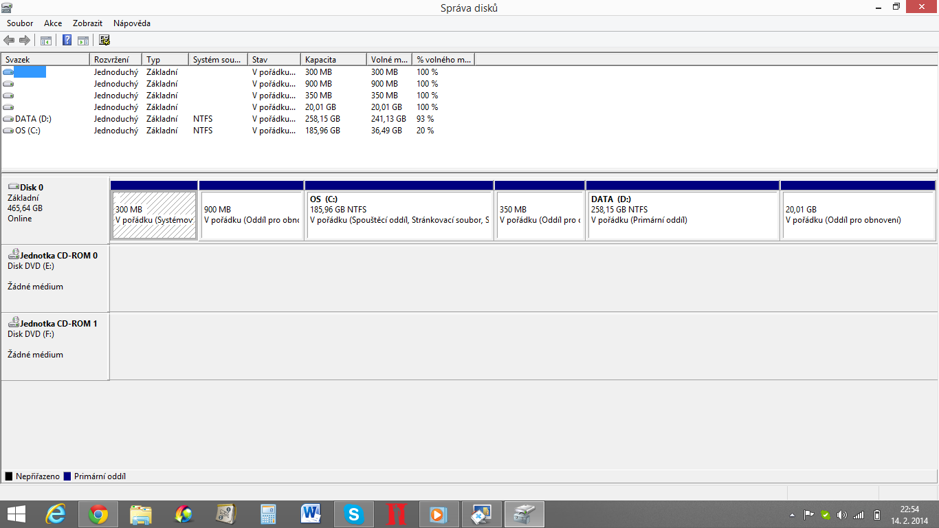

jak máš svazky velké? bude potřeba je zmenšit, aby se mohl vytvořit třetí (třeba B: je li písmeno neobsazené, nebo prostě jiné) na windows7 nejlepší asi bude, když přiložíš screen ze správy disků: správa počítače->úložiště->správa disků
a vložit jako přílohu

ja to prave neumim,jako screen jo ale nevim jak se dostanu do spravy pociteace a dal
adavyp
člen BSOD týmu
Příspěvky: 4631
Registrován: srpen 12
Bydliště: Brno-venkov
Re: Instalace Win 7 na HDD
Příspěvekod adavyp » 14 úno 2014 22:51
Do Spustit napiš diskmgmt.msc

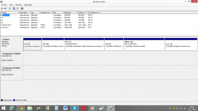

FireRabbitCZ
Příspěvky: 65
Registrován: prosinec 13
Příspěvekod FireRabbitCZ » 14 úno 2014 22:55
Nevím jak se dostat dál :(
nevim jak se dostat dal

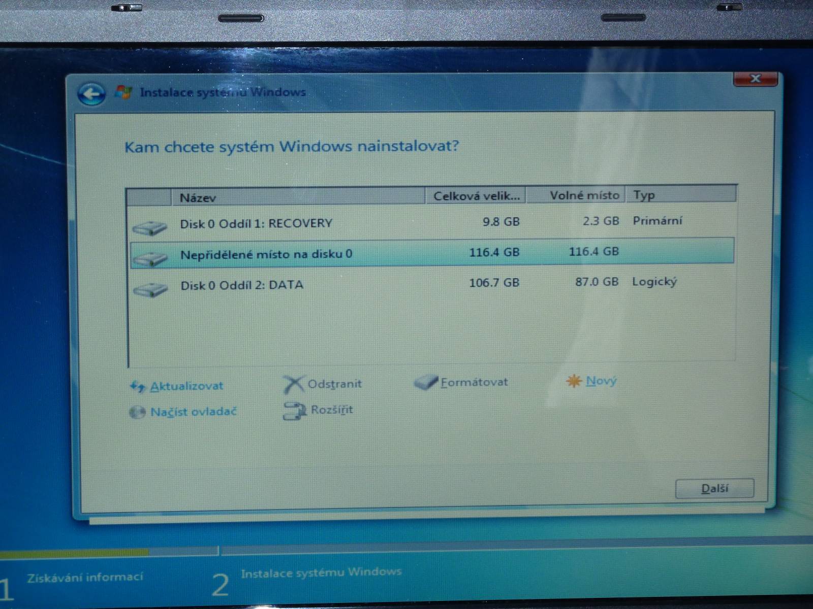

Tak já bych zmenšil DATA D: o třeba 100GB a na vzniklé místo bys sis nainstaloval ty sedmičky. Postup je následující:
Pravoklik na DATA D: -> zmenšit svazek -> zadej třeba těch 102400MB (to je 100GB) a potvrď. Teď správce disků můžeš zavřít, vložit instalačku windows 7 a při výběru disku viz obrázek v příloze zvolíš "nepřidělené místo na disku (mělo by tam být asi těch 100GB)" pak už jen klikneš další a doinstaluješ obvyklým způsobem.
nějak takhle by to mělo vypadat
