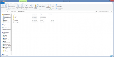

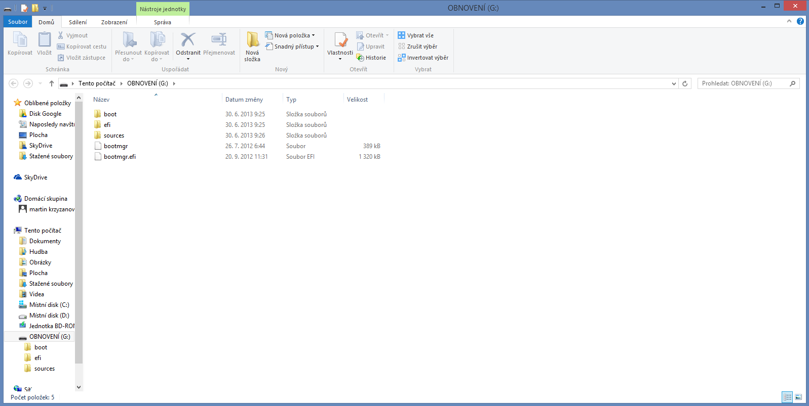

toto na USB

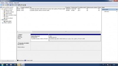

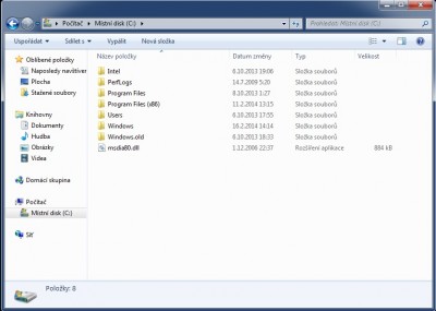

na disku v notebooku mám toto

Udelej screenshot ze spravce disku, tam bude videt jestli tam ten oddil na obnovu je nebo neni.

Re: jak vrátit windows 8?? SPĚCHÁ
Příspěvekod guest » 16 úno 2014 17:18
Recovery tam nemáš, zrušili jste ho.

a to na tom USB je k něčemu dobrý??
Příspěvky: 55049
Příspěvekod petr22 » 16 úno 2014 17:24
Pokud z toho nelze nabootovat, tak ne.
Melo by to mit cca 10-15 GB.

Příspěvekod atp.martin » 16 úno 2014 17:28
má 13,6GB a je to na 32GB usb disku...
Příspěvky: 55049
Příspěvekod petr22 » 16 úno 2014 17:30
Pokud tu flasku vytvorila zalohovaci aplikace od Aceru, tak by z toho melo jit nabootovat.
