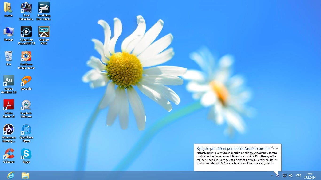

Po zapnutí PC se někdy místo nápisu Vítejte objeví na stejném pozadí nápis Připravují se Windows a pak se otevře dočasný profil - viz příloha. Po restartu naběhne vše správně.

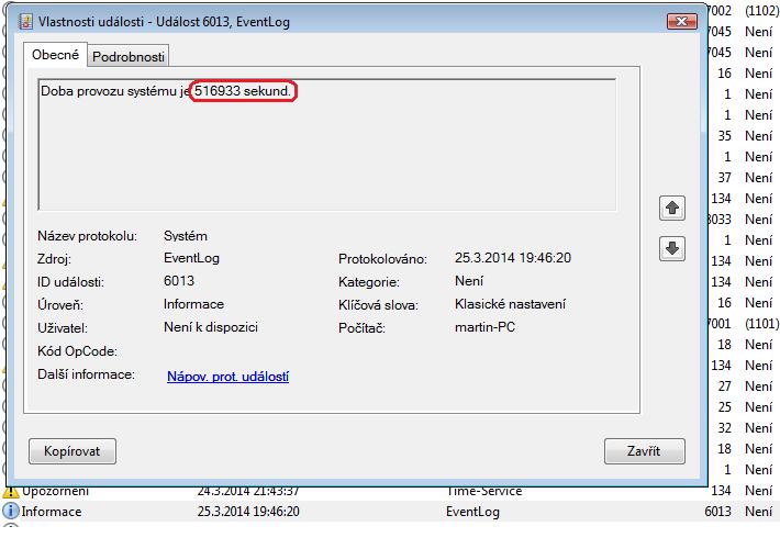

A co je psáno v tom protokolu událostí?

K oknu Prohlížeč událostí jsem se proklikal, ale co z něj vybrat a jakým způsobem z toho vytvořit nějaký log, to už je pro mé IT znalosti příliš vysoká akrobacie. Nějaký návod jsem na fóru našel, snad je to to ono. Pokud ne, prosím o návod.
http://leteckaposta.cz/170496301

Z Tebou dodaných protokolů mj vyplývá, že někdy, ba i často není systém při nečinnosti PC vypnut.Při letmém prohlédnutí jsem zjistil nejdelší dobu běhu systému více než 143 hodin! Zkus zjistit, zda při vypnutí se PC skutečně vypne a občas nepřejde jen do spánku nebo hibernace a z tohoto stavu se pak možná probouzí do dočasného profilu a teprve po restartu, tzn. zapnutí PC z vypnutého stavu, naběhne správně!

...nejdelší dobu běhu systému více než 143 hodin!
To mi připadá málo pravděpodobné. Hibernaci používám jen výjimečně a prakticky každý večer počítač nejen vypínám (klik vpravo nahoře > Nastavení > Vypnutí), počkám, až počítač zhasne a pak ještě vypnu přívod vypínačem na prodlužce - tím vypínám i monitor a modem. Z několika důvodů totiž nemám rád situaci, kdy zařízení je od elektriky oddělené jen zavřenými polovodičovými přechody.

Podstatou mé odpovědi nebylo vyslovení pochybností ohledně tvého sdělení, je jasné, že sis to nevymyslel. Číslo si ale nedovedu vysvětlit.
