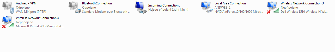

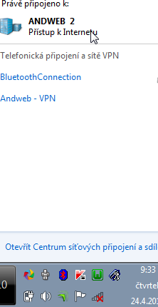

Ahoj,
Včera jsem si shodil notas z gauče :mad: (naštěstí to odnesl "jenom disk", tak jsem tam vrazil starší s WIN 7 Ultimate a vše v pořádku až na jednu věc.
V trayi ikonka připojení k internetu mi ukazuje špatný obrázek. Pokud jsem připojený v práci přes kabel tak mi ukazuje ikonku wifi s červeným křížkem a pokud jsem doma na wifi tak mi ukazuje ikonku wifi s oranžovou bublinou či co (jako že se snaží a hledá najít nějaké wifi). V obou případech jsem korektně připojen. Docela mi to vadí tahle chyba vadí, zkoušel jsem googlit, ale nepomohlo mi nic (ani nějaké WIN fixy ani "baťák" který resetuje ikony ..)
Nenapadá někoho co s tím může být?
Nepomohlo nic z tohohle http://forum.zive.cz/viewtopic.php?f=1864&t=1183878
Všechna připojení co jsou k dispozici
Kabel
Wifi
Naposledy upravil(a) Kcko dne 24 dub 2014 09:36, celkem upraveno 2 x.

Re: Windows 7 Ultimate - chybná ikona připojení k internetu
Příspěvekod petr22 » 24 dub 2014 08:20
Pokud nevlozis obrazek tak, aby byl videt, tak necekej ze ti nekdo poradi - kdyz nevidi pricinu problemu.
Ja se treba na ten obrazek podivat nemuzu, dokud ho sem nevlozis jako prilohu (zadny link na cizi server, prilohu).
Tak jak to popisujes, tak oranzova hvezdicka na ikone znamena ze sit je dostupna, ale nepripojena. Pokud ti to ukazuje i kdyz sit pripojena je, tak v ovladacich panelech najdi spravu sitovych pripojeni a promaz tam ulozene site ktere nepouzivas (ta hvezdicka se muze tykat nejake site kterou pouzivas jinde).
Příspěvekod Kcko » 24 dub 2014 09:43
Ahoj, tak jsem to vložil vše do prvního příspěvku. Tj. připojení když jsem na WIFI, připojení když jsem v práci normálně přes kabel a seznam všech dostupných připojení co jsou ... ukazuje se vždy špatná ikona ... co konrétně mám odstranit, zda-li to pomůže?
