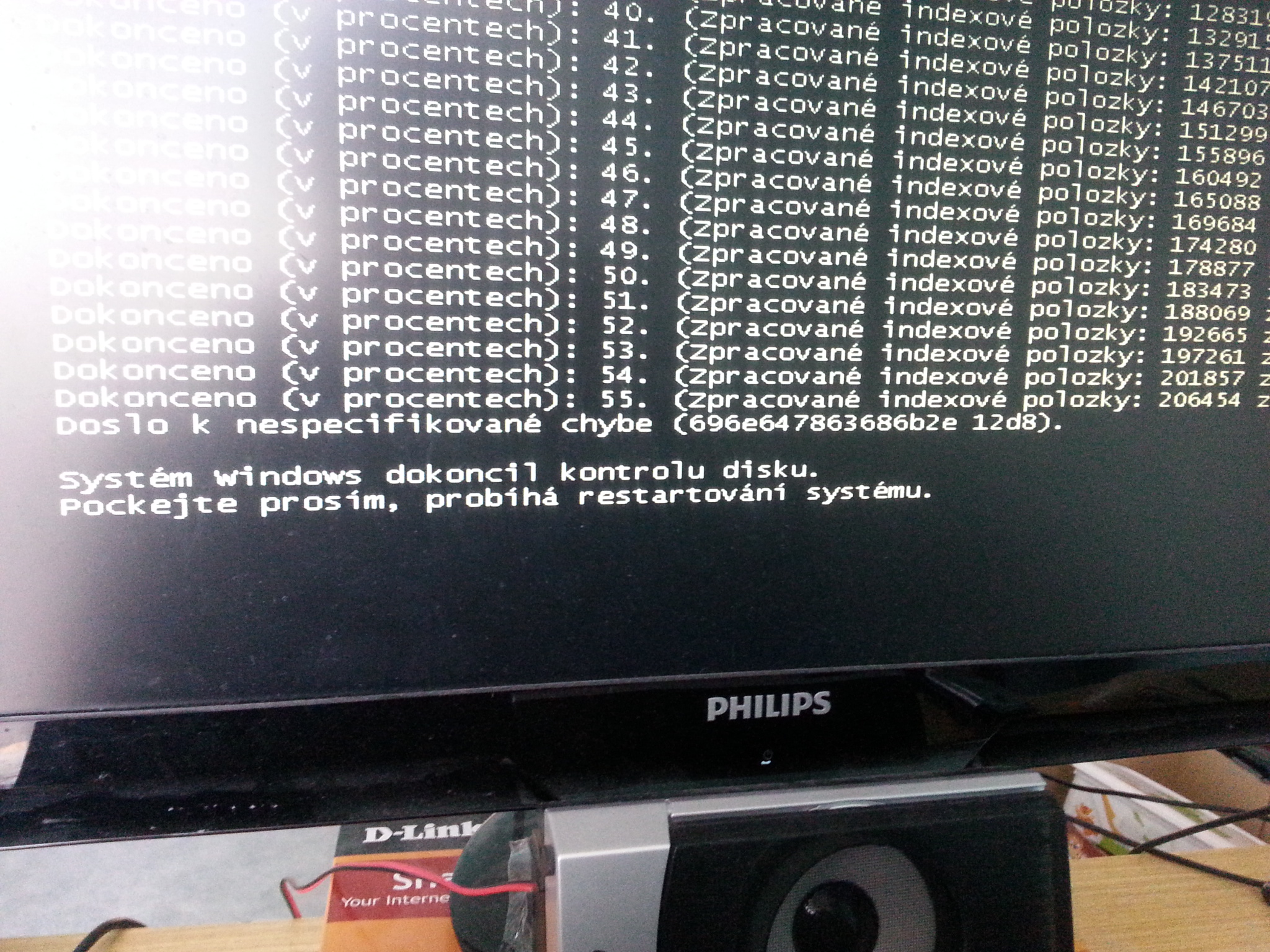

(To znamená, že se musel resetovat sám od sebe v momentě, kdy jsem hýbl s myší.) Tak si tedy říkám ,,OK, tak jo, trochu jsem naštvanej, ale nevadí, začnu znovu." - A od té doby jsem se do Windows už nedostal. Pořád nabíhá Spouštění systému Windows, ale při jednom zdlouhavém spouštění se začaly dít věci. Spustil se CHKDSK a chtěl kontrolovat disk. Takže se standardně vypisovaly řádky že provede kontrolu disku, kterou se doporučuje provést... A pak, pod řádkem ,,Program CHKDSK nyní zkontroluje svazek C:" nezačaly nabíhat procenta, ale vyběhla hláška, něco jako ,,CHKDSK nemůže přistupovat ke svazku C: jako k obecnému svazku" a dole bylo něco s aktualizací, že po nainstalování aktualizace, jejíž číslo si již nepamatuji se stalo... (nevím co, tu hlášku si nepamatuji), ale je to celkem divné, protože aktualizce se mi už pěkně dlouho neinstalovaly, no nejméně ne poslední týden, a to počítač naprosto normálně fungoval.

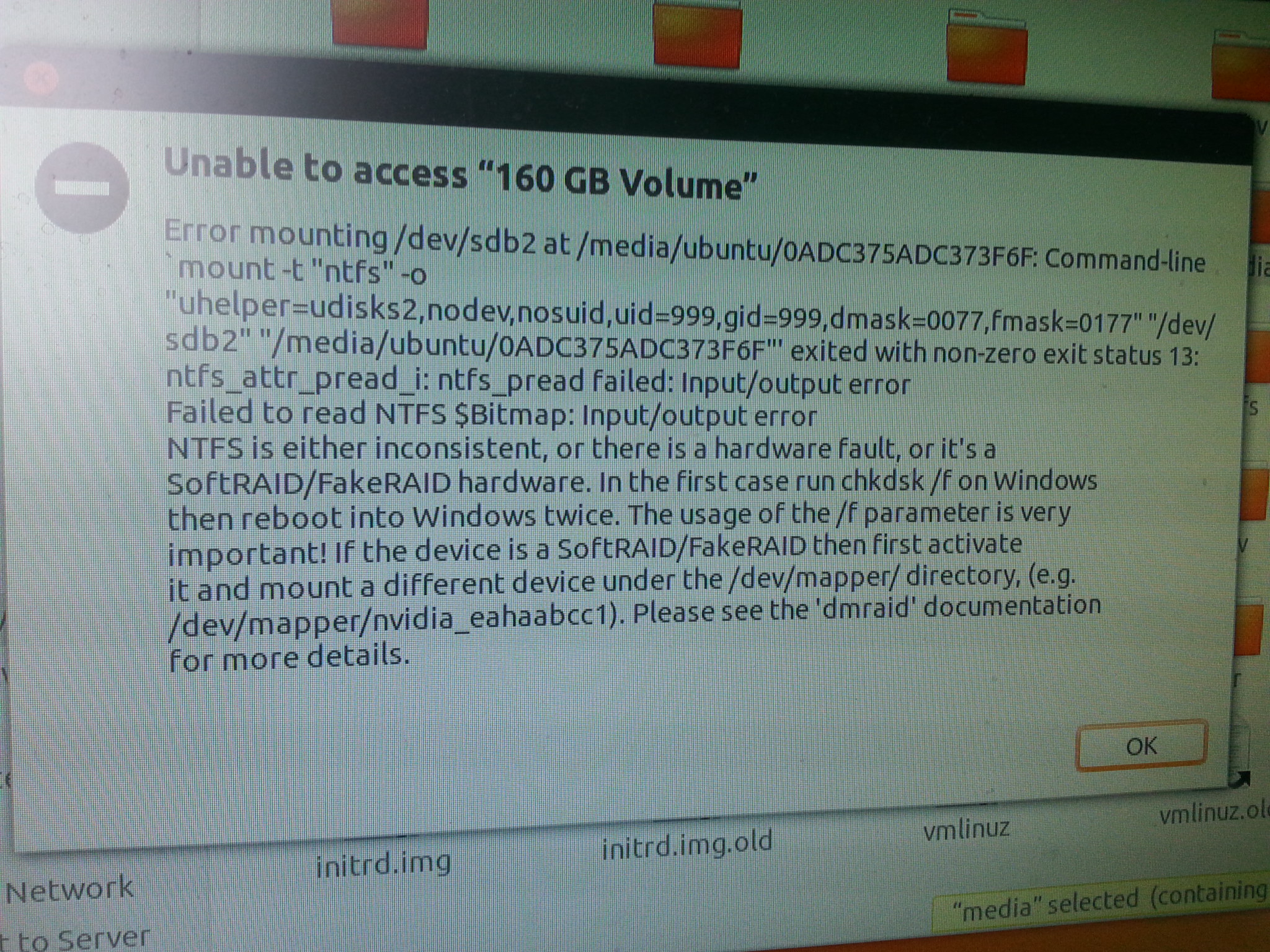

Takže jsem si řekl: ,,Možná bude nutná přeinstalace. Načtu si z CDčka Linux, zálohuji si data a jdu na to.", ale co mne v Linuxu nepřekvapí, k disku C: nemohu přistupovat(chybová hláška v příloze).

Ona chybová hláška, jež se ukáže při pokusu o přístup k disku C:

Pravděpodobně disk odešel. Zkus hirens boot cd a miniXP. V něm crystal disk info. Pokud se to povede, dej sem screen.

Vadny disk (I/O error)
Software na zachranu dat (treba Testdisk, je i pro linux) a vse co pujde prekopirovat na jiny disk.

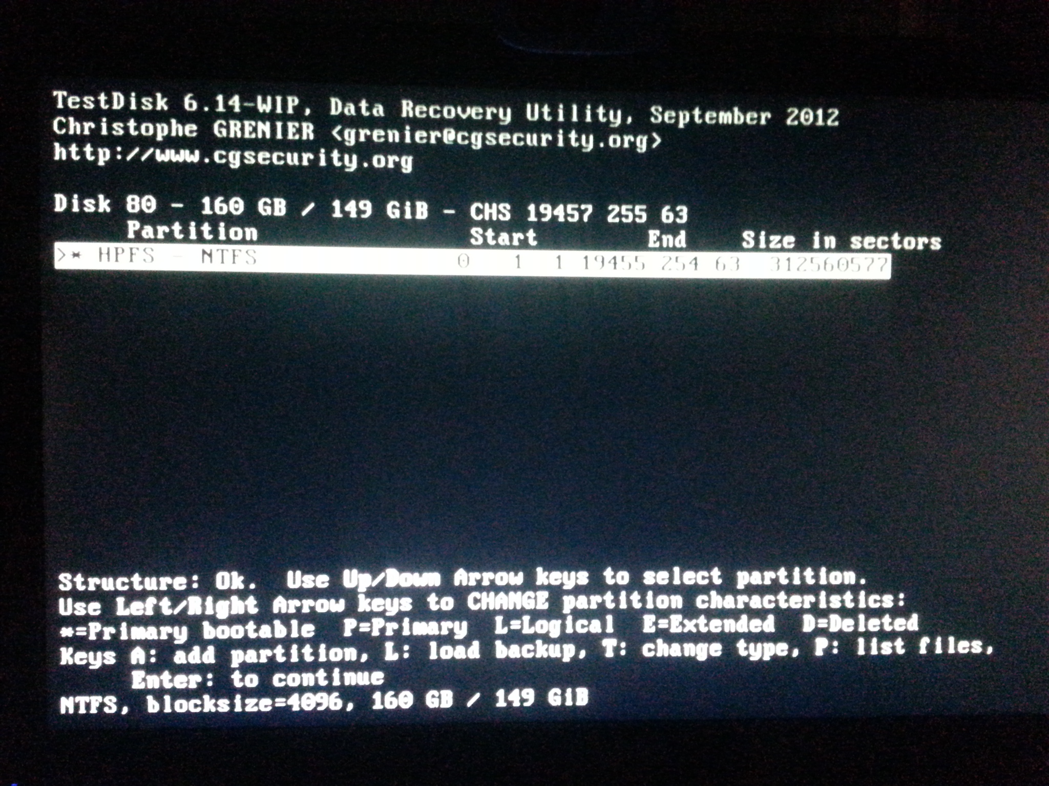

Ještě jsem to nechal projet CHKDSK, kde to ve druhé fázi ze tří skončilo takhle*příloha*. Jdu na ty programy, jak jste mi poradili, předem děkuji, ozvu se, až do dodělám.

Tak právě provádim Testdisk přes ten Hirens BOOT CD, jak mi bylo porazeno, a začal jsem provádět diagnostiku disku. Otázka zní: Co teď?
Co teď?
