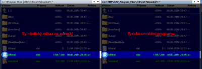

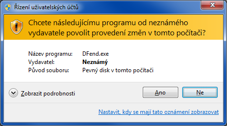

Program, který bez problémů běžel, jsem přemístil na jiný disk a na původní místo jsem vložil symbolický odkaz na adresář přemístěného programu.
Jakmile ho chci spustit, vyskočí tenhle hnus:
přestože předtím jsem ho spouštěl bez problémů.

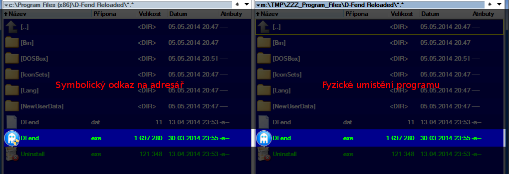

Jak vidno z následujícího screenshotu z Total Commanderu, program v původním umístění (vpravo) je normálně spustitelný, zatímco přístup přes symlink vyřaduje oprávnění správce:
Proč? A jak se toho hnusu zbavit?
Ještě dodávám, že jsem nad oběma adresáři převzal vlastnická práva – plné řízení. Proč to teda nejde spustit bez potvrzení?
Jo a ještě doplňuji – Windows 7 Professional 64bit.

Stejně – možná to tak udělám – ale i tak by mě zajímalo, proč se tak Windows chovají k symlinkům a jestli to jde nějak obejít.
Je to dobré vědět i proto, že se tu a tam starám o cizí počítače a z určitých důvodů používám linky i na nich.
Fascinuje mě, jak Windows kecají – o jakém „provedení změn“ to ten UAC plká?
A kromě tohohle podivného chování ještě jedna otázka – existuje něco jako seznam výjimek (podobně jako třeba u antiviru), které UAC nesleduje?

Zkus nastavit tomu symbolickému odkazu stejná přístupová práva, jako má složka Program Files.
Patrně to ale také nezabere, protože z pohledu UAC se jedná o program mimo systém.
Můžeš to zkusit spouštět přes plánovač úloh.
