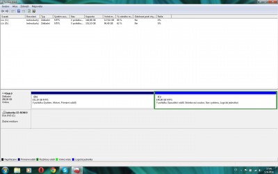

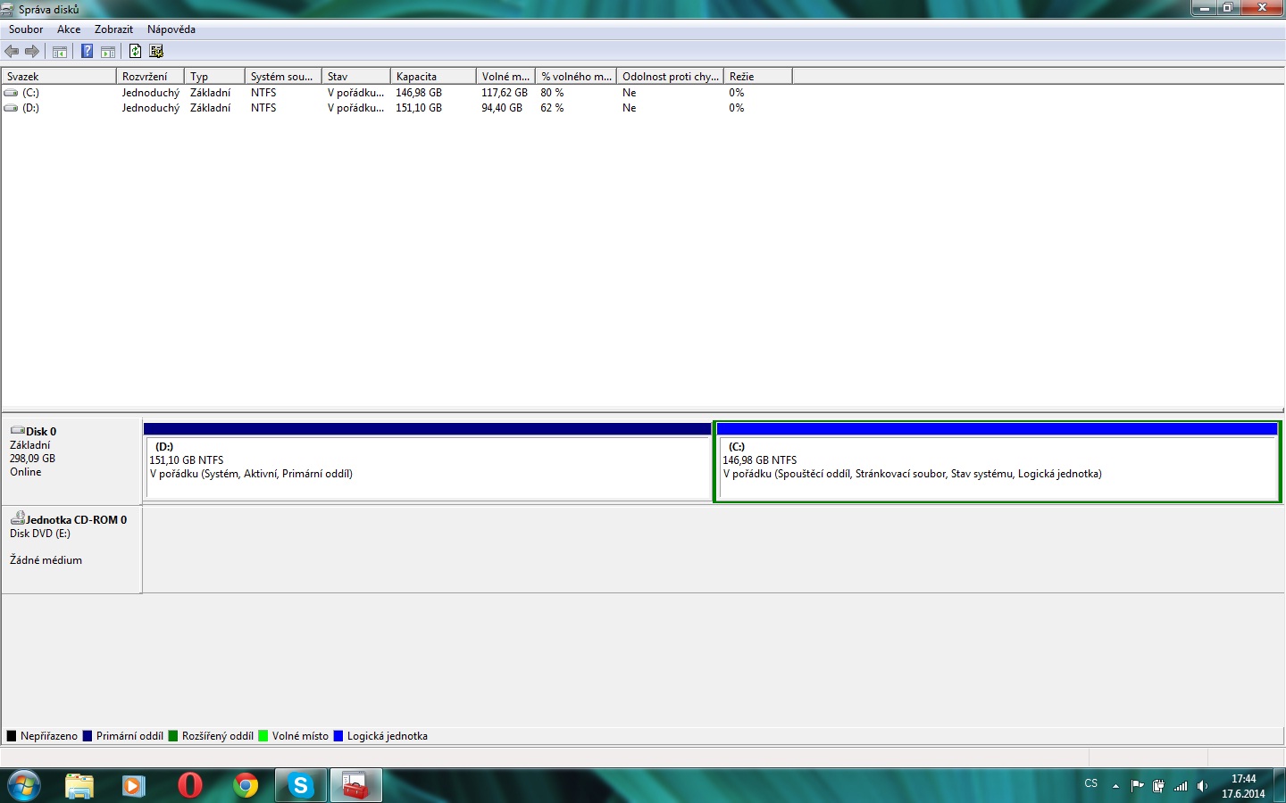

Ve správce disků Windows 7 mi píše že oddíl C: se sedmičkama je spouštěcí oddíl, můžu tedy ten oddíl s vistou odstranit? Pak udělat to co psal ITCrowd, tedy odstranit vistu z bootmenu.
--- Doplnění předchozího příspěvku (17 Čer 2014 17:46) ---
Na C: jsou sedmy
Bude toto fungovat? http://pc.poradna.net/q/view/799093-odi ... dows-vista
Re: Jak odstranit Windows Vista?
Příspěvekod Uziv00 » 17 čer 2014 17:48
NE! Udělal jsi tu blbost, že jsi W7 nainstaloval do logického oddílu. Tudíž má info o bootu 100% schované na primárním disku - tedy na disku s vistou. Tím pádem, pokud to chceš skutečně pořádně opravit, tak nová instalace.
Z logického disku totiž nelze bootovat.
