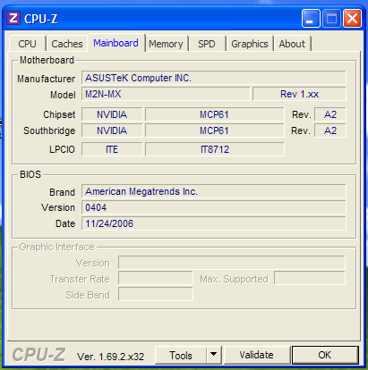

Příspěvekod guest » 27 čer 2014 13:08
Stáhni program CPU-Z a na záložce mainboard najdeš název základní desky. Ten sem opiš, nebo dej screen.

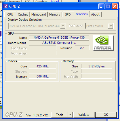

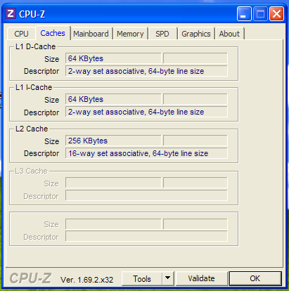

Příspěvekod fandam007 » 30 čer 2014 21:08

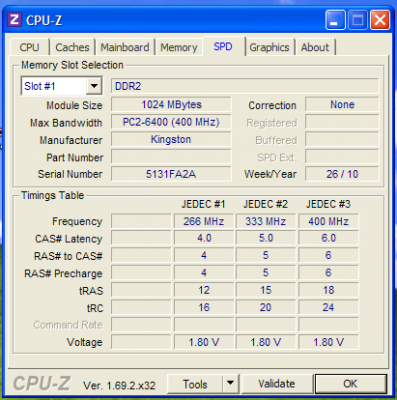

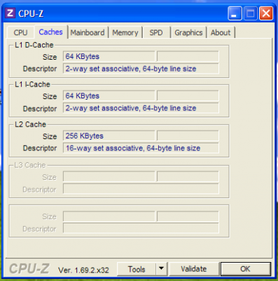

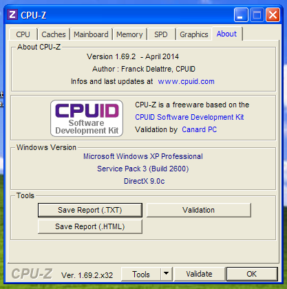

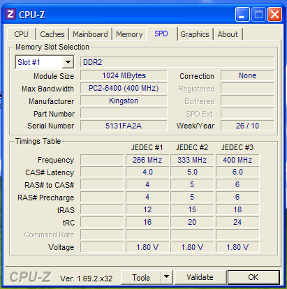

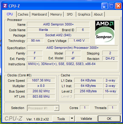

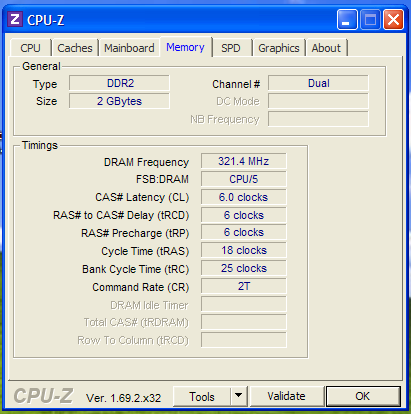

Jsem přihlášen jako admin. Screeny z cpu-z jsou v příloze.

Příspěvekod wattmetr » 01 črc 2014 10:11
Ovladač síťové karty bude pravděpodobně součástí balíčku ovladačů Chipset, ten najdeš zde http://www.asus.com/Motherboards/M2NMX/ ... _Download/ , stačí jen zadat Tvůj OS a pak staáhnout a nainstalovat ovladač Chipsetu. Snad Ti to pomůže.
