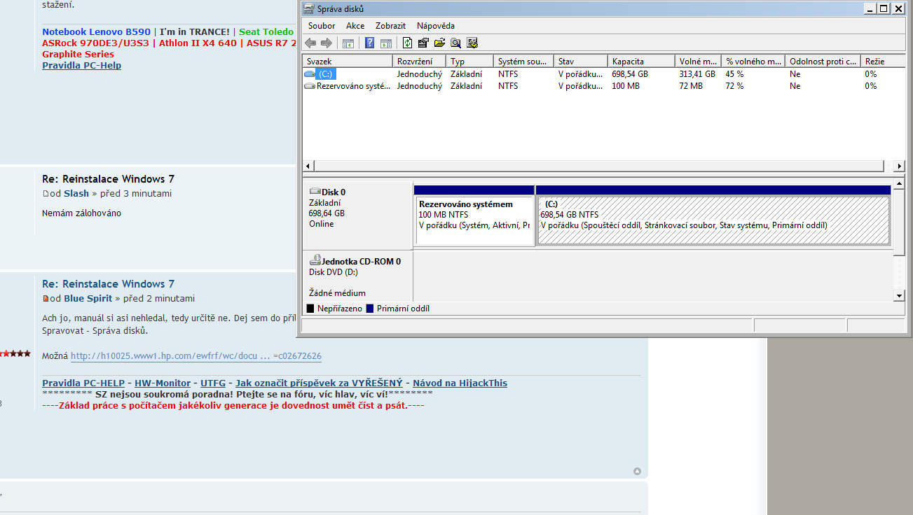

Ach jo, manuál si asi nehledal, tedy určitě ne. Dej sem do přílohy screen ze Správy disků a uvidíme zda tam Recovery oddíl je. Tento počítač - Spravovat - Správa disků.

Příspěvekod Slash » 25 črc 2014 18:47
Myslíš tohle?

Re: Reinstalace Windows 7
Příspěvekod guest » 25 črc 2014 18:50
Skrýtý oddíl by měl zde být vidět, myslím že to nepůjde.

Příspěvekod guest » 25 črc 2014 18:55
Pokud nemáš recovery oddíl a neudělal jsi si zálohu, pak jediná legální možnost je objednat si u HP recovery disk, nevím zda to HP prodává, ale obecně stojí cca 500Kč.
Další možnost, která není už tak košér je si stejný systém někde stáhnout a použít tvůj produkt key.
Tady ale hrozí že ten systém bude nějak upravený a nemusí fungovat jak má.
