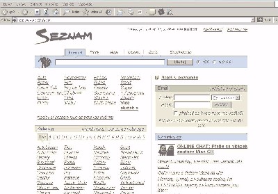

nesetkal jste se někdo s tím, že po otevření jakéhokoli souboru v excelu je veškeré písmo zobrazeno kurzívou (přesto že je napsané normálním písmem a na jiných PC se i normálně zobrazuje), stejná situace je i v I-Exploreru - ve většině stránek (zajímavé je, že pokud je písmo tučné je zobrazeno normálně) a v některých dalších programech, ale např texty ve Wordu se zobrazují normálně - v minulosti se mi to již parkrát stalo a pomohl vždy restart PC - ted, ale nepomáhá vůbec nic (system je WinXP)
- v příloze je ukázka

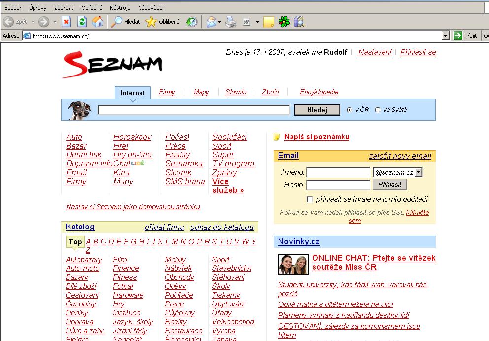

Obrázek
sr71
Příspěvky: 43
Registrován: prosinec 06
Příspěvekod sr71 » 18 dub 2007 14:41
tak jsem se toho konečně zbavil - nepomáhalo vůbec nic, zjistil jsem ale souvislost s písmem "Ariel" (všude kde bylo použito byla natvrdo kurzíva ať jsem chtěl nebo nechtěl), otevřel jsem tedy písma v ovládacích panelech, chvíli to tam prohlížel a aniž bych tam něco změnil, po zavření bylo písmo v pořádku - je to divný, ale je to tak
