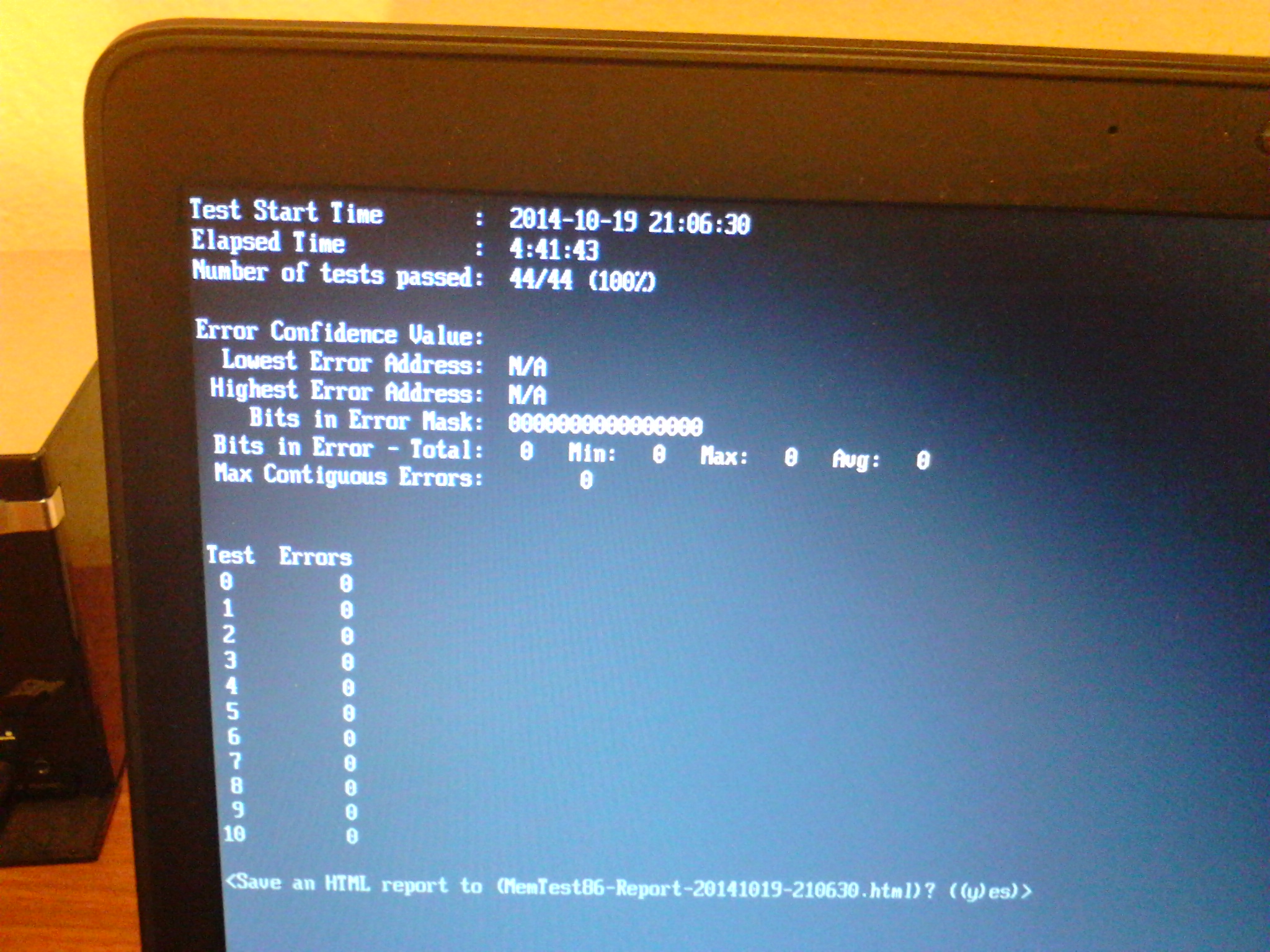

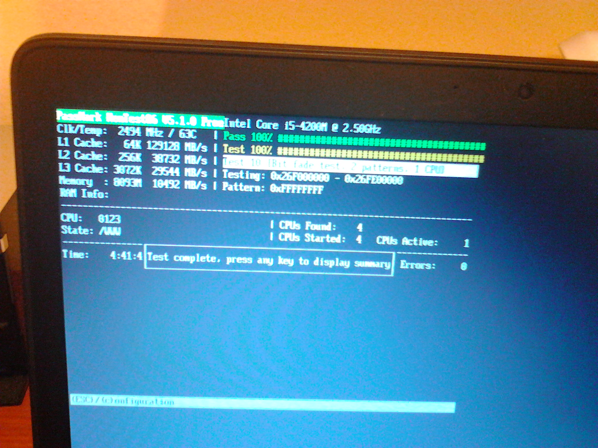

Zkus tu RAM zkontrolovat Memtestem.

Tak jsem nevydržel a spustil nejdřív ten Memtest. Už to kontroluje. Předpokládám, že to je potřeba nechat přes noc..?
--- Doplnění předchozího příspěvku (20 Říj 2014 07:06) ---
Tak hotovo. Sorry za kvalitu, bohužel teď nic lepšího, co by fotilo, k dispozici nemám. Každopádně je to bez chyby. Mám test udělat znovu nebo teď něco s tím diskem? Jo a zapomněl jsem se zmínit ještě o jedné věci. Když vypínám notebook, tak mi zapraská v reproduktorech nebo sluchátkách (prostě, co je zapojené do notebooku přes sluchátka). Děje se tak od té doby, co notebook přišel z reklamace po výměně disku. Nevím, jestli by zde mohla být nějaká spojitost.
