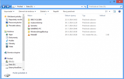

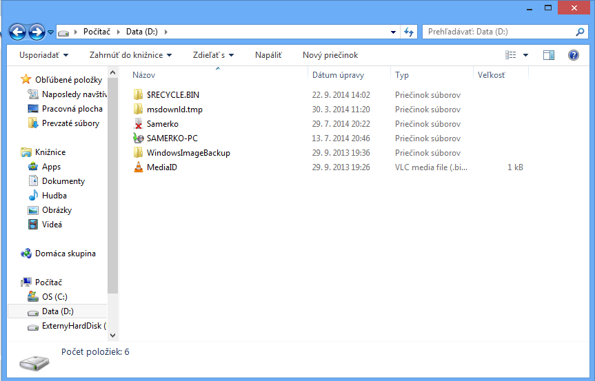

Zdravím, mám taký problém s notebookom a presnejšie s diskom D a to je taký že nikdy som ho nepoužíval lebo som nevedel prečo ale mám už skoro plný disk C čo je len 250GB a disk d má 321GB ale problém je to že ja neviem ako čo zapľna disk D keď nič tam nedávam a s tých 321GB mi ostalo len 6,03MB a to tam nič nedávam...prikladám screen súborov v disku D:
Ale teraz som si len uvedomil že som tam dával jeden súbor kde už pár mesiacov nič nedávam a to je súbor Samerko a ten má len 901MB tak nechápem kde je ostatných 320GB.... predom ďakujem za pomoc....

Slozka WindowsImageBackup je jak velka?

petr22, po otvorení všetkých súborov v tom prečinku čo ma to tam nechcelo pustiť tak to má presne 193GB ten súbor

Podívej se jak máš nastavené zálohování a,co vše se zálohuje.

No viem že dávno som niečo také robil a nastavil som to teraz pozerám na každú nedeľu na 19:00 posledná záloha bola 23.11
a zálohuje: Súbory v knižniciach a osobných priečinkoch pre všetkých používateľov a obraz systému
A ukladá sa to na D disk....

Bitová kopie je obraz disku C.A je otázka jestli máš povolenou jen tu poslední nebo ne.

(Aha zistil som nakoniec obraz disku sa ukladá na disk C tým pádom sa mi plní disk C a aj D je toto normálne? to potom nebudem mať žiadne miesto :( )
