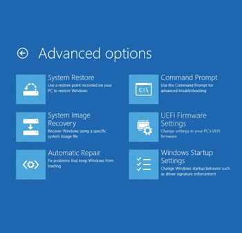

Tak formát HDD samozřejmě udělat můžeš, pokud má čisté Windows 8, tak se do CMD konzole (příkaz format C: /fs:ntfs pro formát) dá dostat přes rozšířené možnosti spuštění (pro tuto nabídkou musíš použít instalační DVD a dát "Opravit počítač"), ale jak jsem zjistil ani tam se s instalačním DVD nedostane. Jestli je to např. notebook od výrobce, tak se do nabídky dá dostat různými způsoby, pokaždé jinak. Někde zabere F8, někde píšou Shift+F8 apod. někdy je opravdu těžké tu chvíli trefit.
Formát může udělat i jakýkoliv Partition Manager. Ale pokud má nefunkční instalační DVD, tak si předem může formátovat co chce a stejně nic nenainstaluje.
rozšířené možnosti spuštění.jpg (25.79 KiB) Zobrazeno 611 x
