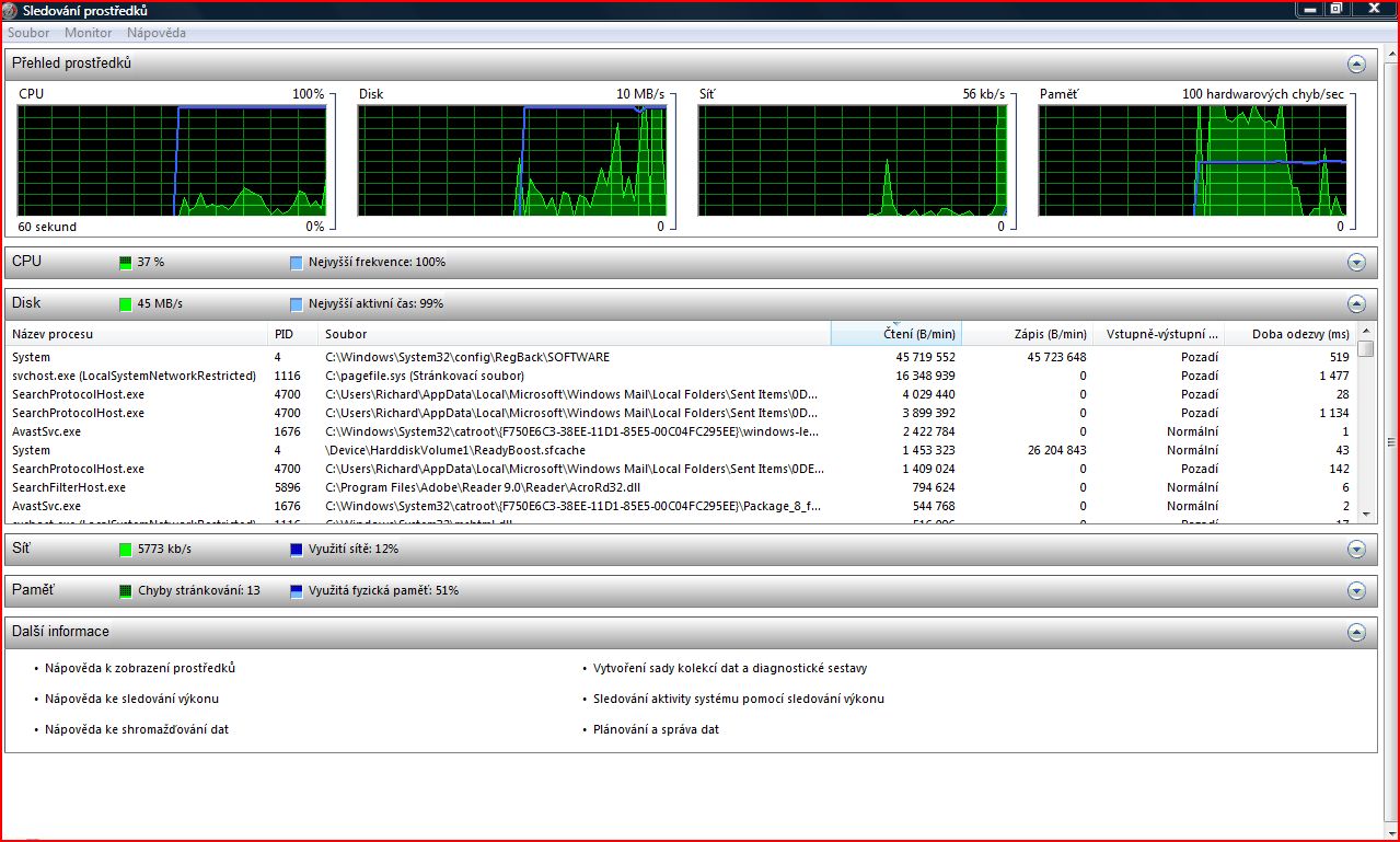

Zdá se že problémy s WiFi vyřešila přeinstalace ovladače. Systém jede celkem svižně, asi tak 2x rychleji než můj desktop, Ale nelíbí se mi vysoká disková aktivita.

Re: Problémy s notebookem po SW vyčištění. (spěchá)
Příspěvekod Oxxid » 18 úno 2015 15:36
Je to v pořádku. Je vyšší, ale když z toho odečteš nenažraný Chrome a stránkovací soubor tak je to v pohodě.
