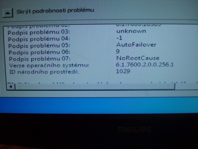

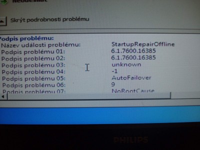

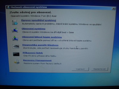

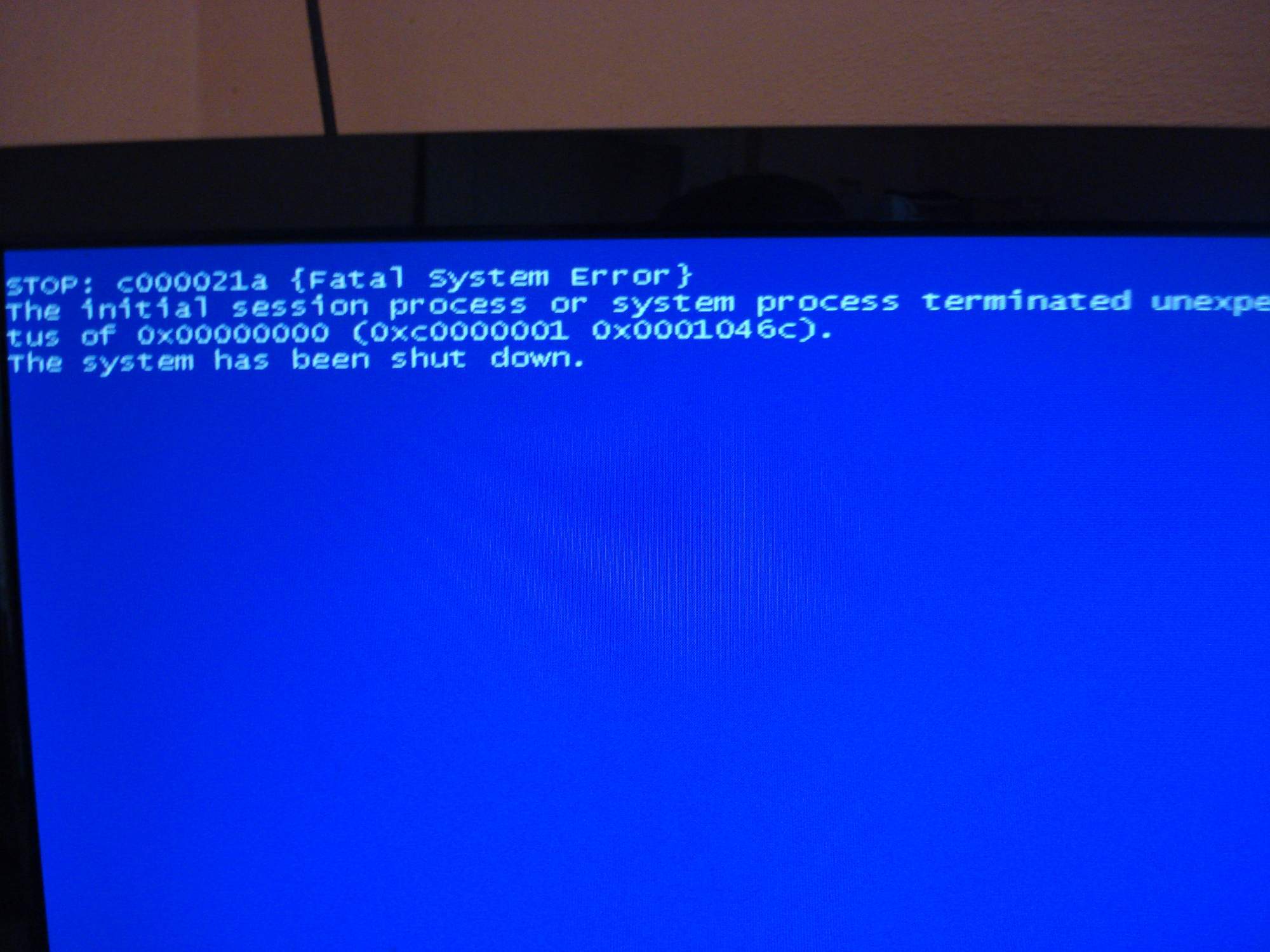

Dobrý den, jsem laik, snad popisu chybu spravne.

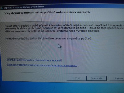

behem stahovani filmu bohuzel nekolikrat doslo k k vypadku elektriny a ve windows 7 nastala chyba, kterou pc nedokaze automaticky opravit.
Nemuzu samozrejme ani vyloucit, ze to ma na svedomi nejaky vir, ale pouzivam antivir Avast, tak timto to snad nebude..
Prakticky to hlasi, ze se ztratil nejaky dulezity program bez ktereho w7 nelze zpustit a to ani v nouzovem rezimu.

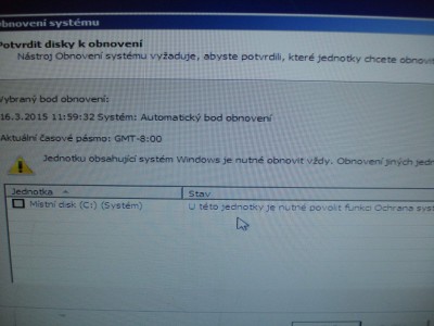

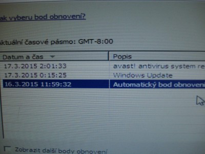

Nacist posledni zalozny bod bohuzel nejde - chce to specialni povoleni pro pevny disk, coz nevim jak udelat, vzhledem k tomu, ze nelze nacist w7 ani v nouzovem rezimu.
Znovu smazat a nahrat W7 bez smazani dat take nelze, hlasi to, ze na disku neni dostatek mista - mel bych mit volnych tak 10-20 GB.
Smazani pevneho disku bych se chtel co nejvice vyhnout mam tam soubory ktere se nedaji nahradit.
Poradte co delat, pripadne nejaky servis v HK ktery to zvladne, tam kde jsem PC kupoval zkoncili..
popis chyby 2
popis chyby 2
Popis chyby
Popis chyby
Chybova hlaska
Chybova hlaska
Hlaska nelze opravit
Re: Chyba ve W7 - po výpadku proudu
Příspěvek od guest »
Můžeš nabootovat Win7 a systém opravit.
Zkus 2)
http://www.servispckupka.cz/jak_opravit ... ystemu.php
Výše jsem doplnil, to zkus jako první.
Dále jsou možnosti viz odkaz:
http://www.servispckupka.cz/jak_opravit_windows_7.php

ja bohuzel instalacni cd W7 nemam, koupil jsem ho uz nainstalovany.. max najdu nekde cd s XP ale to je asi k nicemu..
nekde bych mel mit zalozni dvd co jsem delal pri koupi pc pri prvnim spusteni pokud by to stacilo a nesmazali se tim data.
Když ti máš obrázky, tak asi něco spustit jde.
Restartuj, nebo zapni PC a ihned opakovaně mačkej F8, pak napiš co se stalo. IHNED a OPAKOVANĚ !

f8 jsem zkousel, nouzovy rezim nejde - pri nacitani tam spadne ta modra obrazovka
a obnoveni "posledni znama" taky nejde, vyzaduje to povoleni pro pevny disk - jak jsem se docet jinde melo by to jit povolit v nouzovym rezimu, ale ten nenactu.
To jsem ještě neslyšel, jaké povolení to vyžaduje? Jestli Administrátora, pak tam se takto opravdu nedostaneš.
Nezbude asi než zálohovat data, sehnat to DVD co sis vypálil, nebo jiné - stejné a opravit to z DVD.
Ta chyba by se mohla týkat vadné RAM, ale bez testu to netvrdím na 100%.

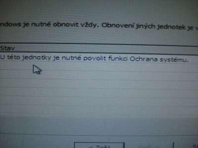

tedy takle, když dam primo z f8 - posledni znamou spadne tam taky "modra" kdyz to dam po hlasce ze to nelze automaticky opravit chce to povoleni pro pevny disk
--- Doplnění předchozího příspěvku (24 Bře 2015 14:06) ---
necham to znovu "opravovat" a pak sem napisu co to presne chce povolit
Ten čtvereček u Místní disk C nejde zaškrtnout?
