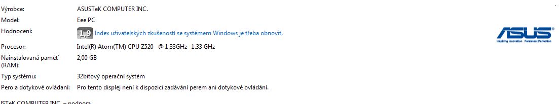

Aha, a jak si mám vyrobit to OEM instalační DVD? Možná je tam i nainstalované ten Windows 7 HP od asusu - mám tam tapety asus a v Tento Počítač - Vlastnosti mám vedle HW specifikací logo ASUS.

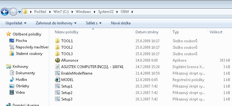

Kde mám najít tu $OEM$ složku?
Našel jsem C:\Windows\System32\OEM tam jsou nějaké soubory, certifikát je ASUS COMPUTER INC[1]. - 100741 - Digitální licence XrML?

Tady bys mel mit certifikat:
c:\Windows\System32\OEM\

Re: Jak vyčíst ošoupaný OEM klíč?
Příspěvekod ondoubek » 05 dub 2015 18:29
Něco z toho?
