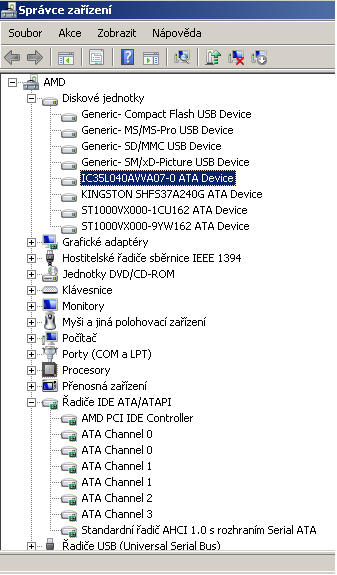

Zjistil jsem, že jedu stále na W7 na IDE a tak jsem přepsal v registry doporučovaný klíč a v biosu zapnul AHCI. Při rozjezdu systému se mi ale stále jeden SATA disk 1TB detekuje jako IDE. Další dva, SSD a HDD v AHCI jedou. Po začátku jsem si myslel, že problém je pokud jsou v jednom SATA kanálu HDD a DVD. Tak jsem DVD přepíchl do samostatného kanálu ale bohužel nic, stále IDE. Ve správci zařízení je řadič vypsán jen jednou. Není u AHCI omezení jen na 2 disky, nebo jeden kanál? Nebo jak zapnout druhej na kterým visí ten IDE 1 TB?

Screen ze správce zařízení rozkliknutý na discích a řadičích IDE/atapi

Příspěvekod celeron » 18 dub 2015 20:06
To samozřejmě vím, že fyzicky jde do každýho SATA portu dát jedno zařízení. Správce zařízení mě ale píše, že v kanálu 0 jsou dvě zařízení a v kanálu 1 taky dvě. Možná nerozlišuje kanály SATA a PATA.
Co jede v IDE a co v AHCI vypisuje PC při spuštění:
IDE 0/M - none
IDE 0/S - ICL35L040 (Pata disk v Racku na zálohy, konec kšandy)
IDE 1/M - ST1000VX000 1CU162 (SATA PORT 4)
IDE 1/S - CD/DVD (SATA PORT 5)
AMD AHCI Bios V3
0 - ST1000VX000 9YW162 (SATA PORT 0)
1 - SFHS37A/240G (SSD, SATA PORT 1)
Zkoušel jsem přepíchnout CD/ DVD z portu 5 do portu 2 i 3 ale ST1000VX000 1CU162 stále zůstávala jako IDE 1/M
Díky za pomoc.
Jirka

Příspěvekod Pic » 18 dub 2015 23:33
Takže tam máš jeden disk. který je Pata a ne SATA. Pokud jsi to instaloval jako IDE, tak prosté přepnutí na SHCI v BIOSu právě může plodit podobné problémy.
