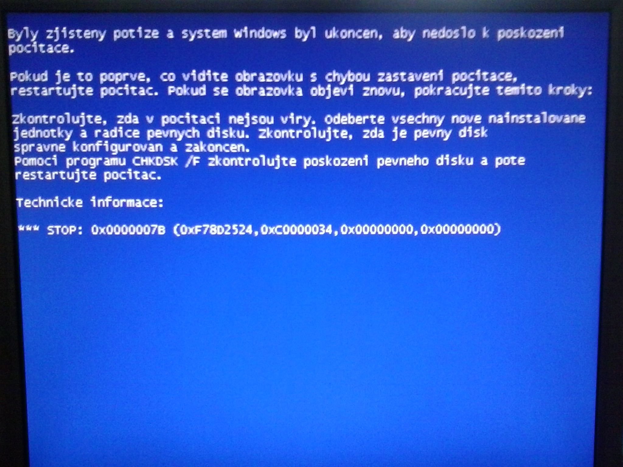

Zdravím, dnes mi přišel HDD do PC, který jsem přinesl vyřazený z firmy (tady jsem zjistil, jaké tam mám koupit RAMky a HDD). RAMky přišly už dříve, a tak jsem si dnes vytvořil instalační USB a protože by tam asi novější systém nešel (přemýšlel jsem o Ubuntu, ale musel by tam být procák Intel Celeron 4 nebo novější).
Tak jsem sáhl po starém licenčním čísle k Win XP které jsem si kdysi napsal, když jsem XPčka poprvé instaloval na můj starý PC před 10 lety.
A připojil jsem Flash disk do PC (CD už nemám) dostal jsem se do BOOT menu, vybral instalaci z USB. Ukázal se tam instalátor Win XP (jen bylo nahoře napsáno Windows XP, jinak tam až na šedou lištu dole nic nebylo), chvíli se tam načítaly komponenty a pak se napsalo to, co přikládám jako fotku. Měl bych zkusit vytvořil instalační CD? Mohlo by to sním jít? Co myslíte? Když nezmáčknu F12 pro vstup do BOOT menu po spuštění PC, tak se napíše BOOTMGR chybí, Ctrl+alt+del pro restart.
Děkuji za případné rady, nápady.. Do PC jsem už investoval, tak bych z toho něco chtěl mít.

K těm instrukcím:
Viry tam určitě nejsou. Když odpojím HDD, tak tam systém nepůjde nainstalovat. Zda je disk správně nakonfigurován nezjistím, protože nemám doma žádný jiný PC, ke kterému by se dal připojit. Program CHKDSK tam nezapnu, jelikož tam není systém. Bude to chtít udělat něco jiného... ale co..

Instalace XP z flashky není právě jednoduchá a je klidně možné, že jsi ji vytvořil špatně. Kromě toho zkontroluj v BIOS nastavení SATA - mělo by být Native IDE, či podobně, rozhodně ne AHCI (pokud je disk SATA). Před instalací nech zkontrolovat disk, vytvoř na něm oddíly a naformátuj. BIOS disk detekuje v pořádku? A jak je disk velký?
Re: Problém s instalací Win XP na starší PC
Disk je ATA, i v tomto případě tam nesmí být AHCl? Kde tam to nastavení najdu, myslím, jak se ta položka bude jmenovat. Instalaci jsem vytvořil přes program Rufus. Do instalátoru mě to nepustí, po jeho spuštění končím na té obrazovce, s diskem tedy nic dělat nemohu. Měl bych instalaci raději vytvořit přes UNebootin?
V BIOSU dokážu jen nastavit pořadí BOOTování, jak tedy zjistím, zda BIOS disk detekoval? Má 200GB.
Zkusil jsem PC spustit s 1.5 GB HDD, na kterém je Win 2000. V průběhu spouštění systému se napsalo to samé. Tak špatnou instalaci asi můžeme vyloučit.

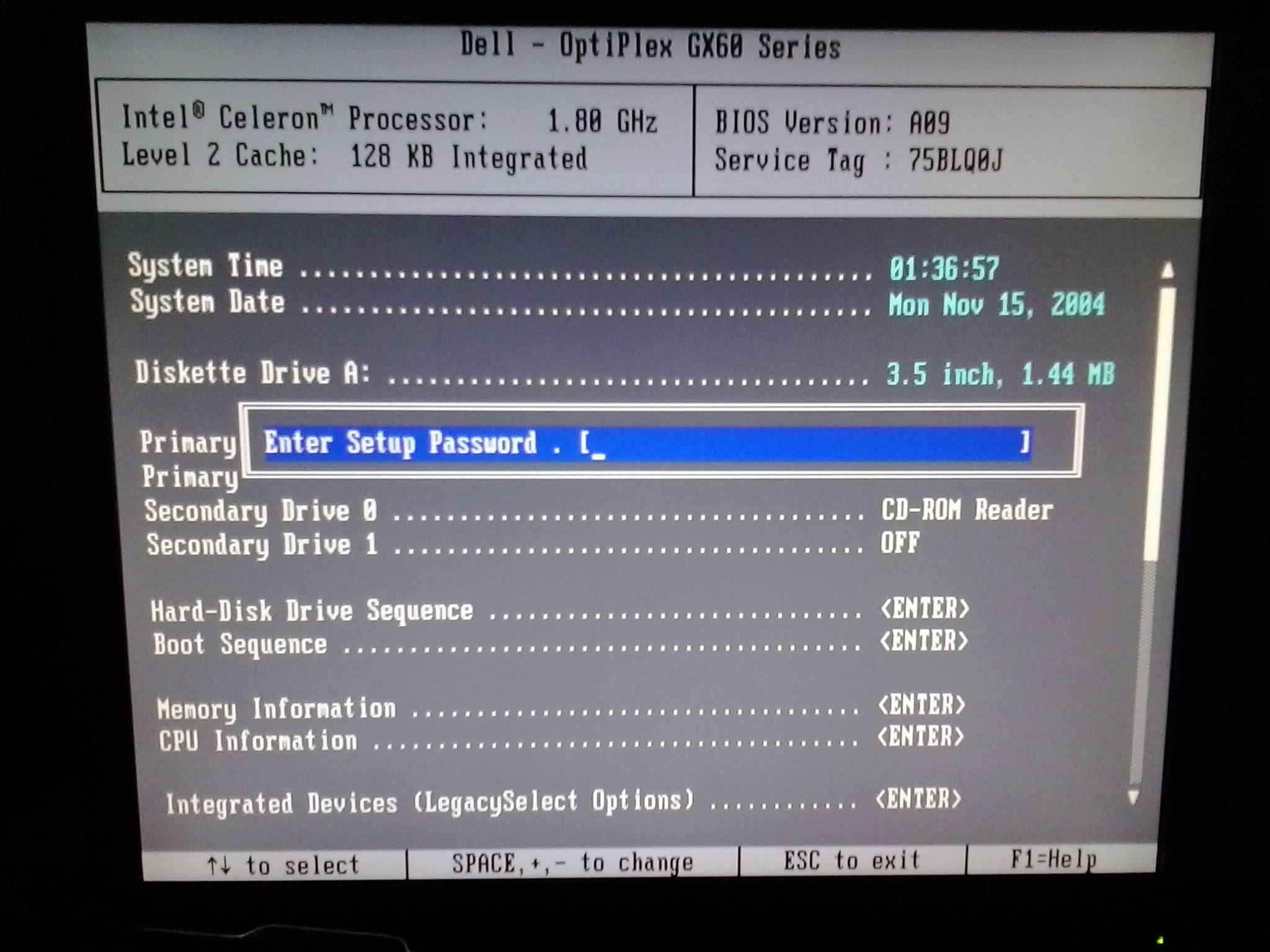

Ke vstupu do BIOSU to asi chce heslo.

PATA možnost AHCI nemá, potud tedy v pořádku. S rufusem a tím druhým nemám zkušenosti.
Doporučím vytvořit Hirens Boot CD, na netu najdeš i návod pro vytvoření flashky. Kromě např. memtestu pro test pamětí obsahuje i miniXP, pomocí nějž by se snad dalo s diskem pracovat.
V BIOSu někde ten disk bude, pohledej. Mimo jiné by měl být vidět i v tom seznamu bootování.
Ten starší disk klidně zkus, ale nepočítej, že se systém rozjede - tedy pokud nebyl na tomto HW přímo instalován.
Pro další bys musel vypsat veškerý HW.
A k tomu heslu - buď najdeš v manuálu který pin propojit, nebo na nějakou dobu vytáhni baterku co je na desce.

Žádný manuál nemám, jak tedy zjistím, který pin propojit? Jak mám s diskem pracovat, když se mi na něj nepodaří nainstalovat systém a k žádnému jinému PC co mám doma se nedá připojit? Ta stejná obrazovka po spuštění Win 2000 tedy znamenala to, že systém byl nainstalován na jiném HW? Systém se začal normálně spouštět.

Heslo to chce i bez baterky. Moc co zkoušet nemám, např. jiné RAMky tam vložit nemohu, zda je problém na zákl. desce také asi nijak nezjistím. Co bych měl změnit v tom biosu, když je HDD ATA? Ty piny zjistím kde? V seznamu BOOTování byl, ale tam se nic nastavit nedalo, jen ho vybrat a zmáčknout ENTER.
Nedalo by se to heslo nějak obejít (např. nějakým resetem BIOSU, nebo k tomu dojde vyděláním baterky? Asi k němu nedošlo, když to heslo chce pořád.

Jen by mne zajímalo, jak jsi vytvořil instalačku na flashce, když CD s instalací WinXP nemáš. Heslo musíš zjistit od bývalého majitele disku. Jinak se do BIOSu nedostaneš.

Od bývalého majitele disku? Heslo od biosu závisí na disku? Na jakém, nechtěl jsi napsat ,,majitele PC (zákl. desky)"? Tím byla firma. BIOS přece s HDD nesouvisí.

baterku musíš vydělat při vypnutém počítači a na nějakou dobu - cca 5 min.
instalačku si sežeň cd nějaké korporátní licence (nejlépe dodanou Dellem), to licenční číslo to pak sežere.
dokud se nedostaneš do BIOSu, tak nemá cenu cokoli zkoušet.
co indikuje ta led najdeš v manuálu k desce. Zeptej se googla, on bude vědět.

Promiň, četl jsem nepozorně a měl pak na mysli celý PC. Pak nechápu, že máš zaheslovaný BIOS a ani o tom nevíš. Jakou máš základní desku, protože význam svitu oranžové ledky by měl být nalezení v manuálu k základní desce.

Dobře, baterku zkusím vydělat přes noc (to bude stačit), ráno mě čeká učení.

PC je z firmy(vyřazený), takže zaheslovaný BIOS se dal předpokládat. Do dneška jsem PC nezapnul, jelikož jsem neměl HDD a RAMky, ty si ve firmě nechali a já musel HDD a RAMky koupit. Takže jsem o BIOSu nevěděl.
Heslo tedy od žádného majitele disku nezjistím, tu radu bereš zpět?
