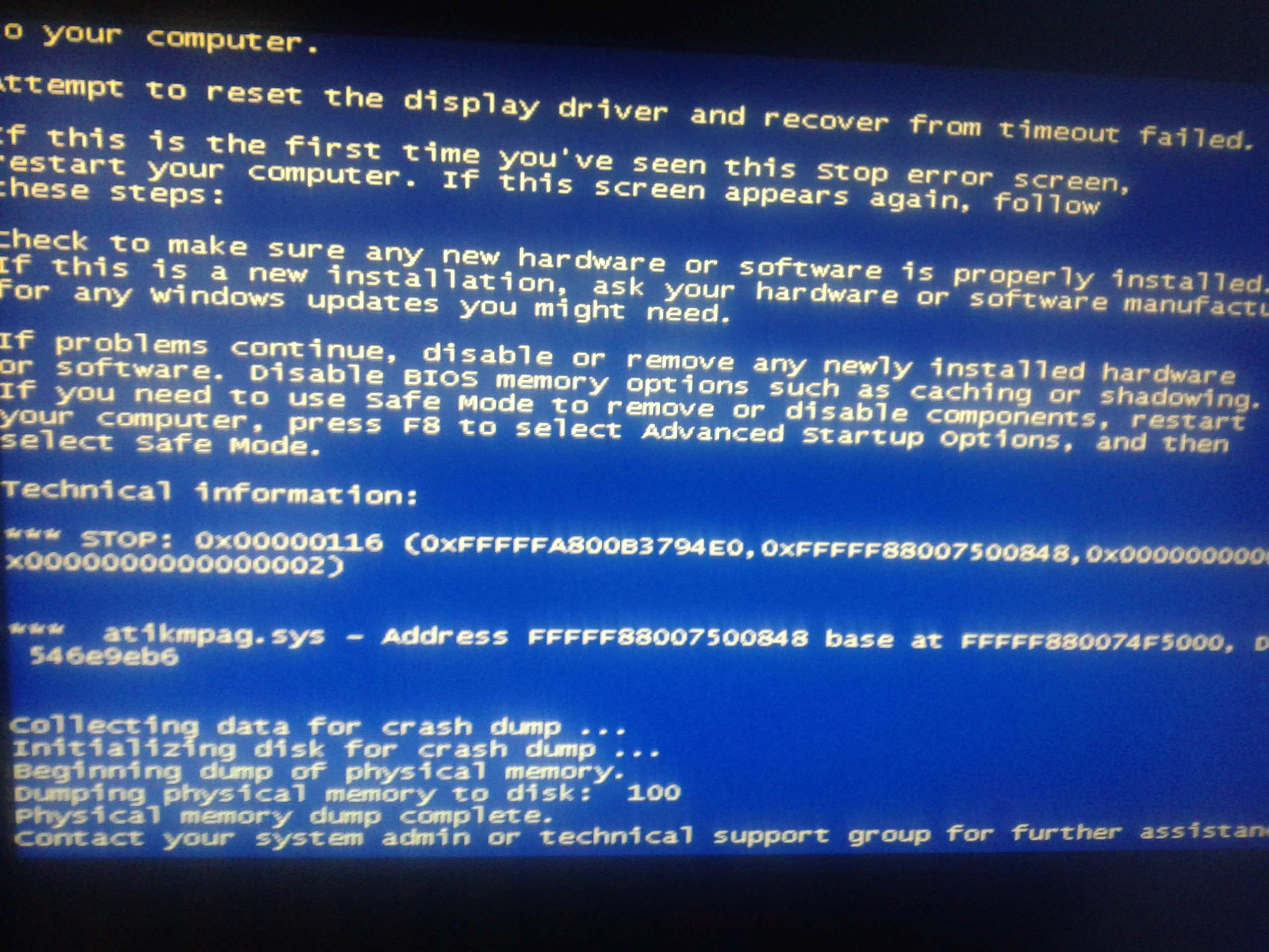

Dobrý den, chci se zeptat na jednu otázku.Hraju si všechno v pohodě cs:go a najednou se mi sekne obraz a zvuk a nic to nedělá tak jsem to vypl přes správce úloh a zapl znova hned jenom mi naskočila hra tal další lag a hodilo mi to blue screen a tam nějaké věci nestíhám přečíst.Otázka zní : Jak to opravím ? Čím to je ? protože mi tohle nikdy v životě nic nedělalo disky jsem zkontroloval jestli tam nejsou chyby, ale nejsou nevím.Děkuji a mimochodem takhle to je pořád stejné pořadí sek,druhý sek = blue screen. A ještě mi dělá csko, že když ho poprvé za den pustím tak mi na poprvé neodpovídá, ale až na podruhé

Nejprve zakaž automatický restart, aby jsi viděl modrou obrazovku a pak sem vlož v příloze její obr.

Dobře zkoušel jsem ty minidumpy zatím a nejde nemám oprávnění i když zararuju na ploše.A prosím kde vypnu ten restart, že bych to teda tady zase poslal až se to stane...

Ovládací panely - Systém a zabezpečení - Systém - Upřesnit nastavení systému - Vlastnosti systému - Upřesnit - Spouštění a zotavení systému - Nastavení - Selhání systému - a tam zrušit zaškrtnutí Automaticky restartovat.

Tady je minidump konečně se mi to povedlo a ještě posílám obrázek ... http://leteckaposta.cz/255619531

Tohle je buď vada grafického adaptéru, grafického ovladače nebo přehřívání grafického adaptéru.
Můžeš tedy zkusit updatnout grafický ovladač a změřit teploty PC při hraní té hry. Podle toho se uvidí.
Abych pravdu řekl, vidím to spíš na vadu VGA. Kdybych měl založit hodnocení VGA od AMD na statistice,
tak podle to, co poslední dobou vidím, to jsou neskutečně poruchové krámy. Zlatá nVidia.
