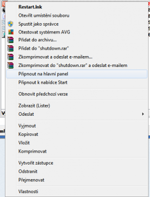

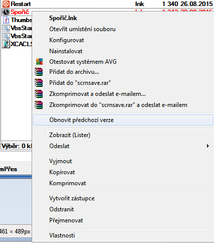

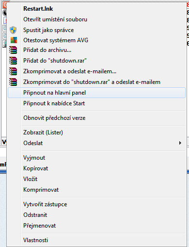

na ploše mám vytvořeného zástupce (link) ukazující na soubor C:\Windows\System32\scrnsave.scr. Po poklepání na něj se spustí screen saver - tedy potud vše v pořádku. Nejde mi ale připnout jej na hlavní panel. Zástupce na restart C:\Windows\System32\shutdown.exe "/r" tam normálně připnout jde. Domnívám se, že bude problém v tom, že systém nějak rozpozná, že nejde o exe soubor - počet záložek u linku na screen je menší, než u exe.
Je nějaká cesta, jak link na screensaver na hlavní panel dostat? Případně jiné rozumné řešení? Kam se ukládají zástupci, co jsou vidět v hlavním panelu? Někde v registrech?
Zatímco restart.lnk na panel připnout lze i v kontextovém menu, screen.lnk tuto možnost nenabízí - viz. obrázky.
